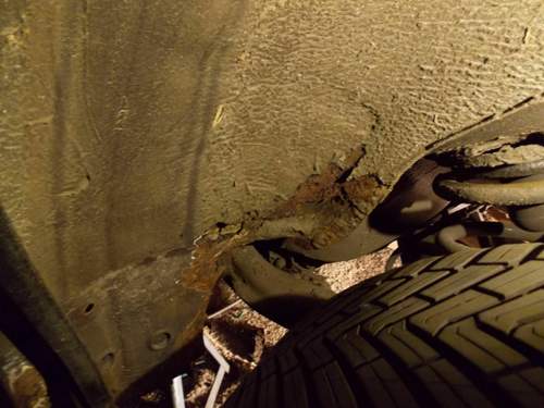

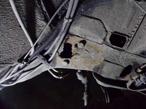

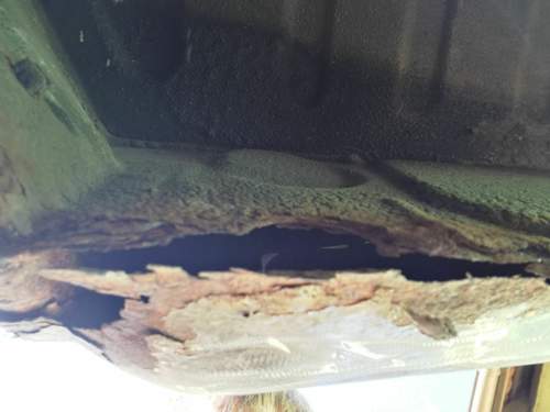

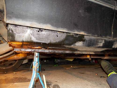

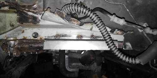

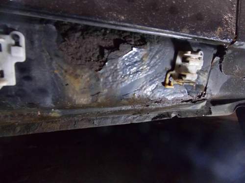

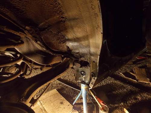

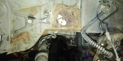

Habe hier einen 98er Caravan mit einigem Rost (siehe Bilder ) - die Frage ist, macht es noch Sinn ???

So wie es auf den Bildern aussieht würde ich
1. keinen Meter mehr fahren.
2. auf das Bankkonto schauen ob genügend Geld vorhanden ist,
3. wenn Interesse besteht die alten Bleche heraustrennen und neue einsetzen.
4. wenn das nicht hilft, Verschrotten.
Würde sagen, das kommt auf den Rest vom Fahrzeug an.
Für den Schweller ist das nichts großes. Der Längsträger ist schon aufwendiger. Die Entscheidung liegt bei jedem selbst wie weit man Investieren will oder kann.
Da ich selbst alle arbeiten machen kann sind alle Reparaturen nur eine frage des Zeitaufwand. Ersatzteile hab ich genug auf Lager.
Aber wenn man es machen lassen muss sieht das mit den Kosten schnell anders aus. Erstmal bei einer oder mehr freien Werkstatt ein Kostenvoranschlag einholen und dann in Ruhe planen. Was kostet ein anderes Auto, wo nicht viel bekannt ist, was wurde in diesen schon rein gesteckt und fertig gemacht.
Ist ein abwägen was man jetzt hat und was ein Ersatz noch kosten kann.

also wenn der Längsträger bereits so aussieht, OHNE dass dort gepopelt wurde (kann ich zumindest nicht erkennen), dann werden die Löcher mit Gepopel dreimal so groß und es werden noch weitere Löcher auftauchen.
Die Instandsetzung wird viel Arbeit bedeuten. Ggf. zuviel Arbeit.
Wie sieht der linke Längsträger aus?
Gruß - Robi
Ich denke auch, da/mit dem, wirst du, selbst wenn du alles selbst machen kannst, eher viel Arbeit und im Ergebnis anschließend wenig Freude haben.
Da müsste von dir schon sehr, sehr viel Herzblut dran hängen.
Die Kosten für die komplette Instandsetzung werden in jedem Fall wesentlich höher sein, als wenn du dir in der Zeit, -mit dem Zeitaufwand-, die/-den du für eine komplette Instandsetzung brauchst, einen entsprechenden Omega B, ohne oder nur mit minimalem Rostansatz suchst.

Bei 3* ja, mach, ist ca. 1-2 Tage arbeit ( da kommt noch mehr.)
Und du hast ein Auto von dem du weißt es tut.
Hast den gekauft / geschenkt bekommen und kennst die historie nicht kann es dir passieren das du 2 Tage an ner Baustelle schweisst

Klingt alles machbar, hab ich schon schlimmeres gemacht. Kannst du selbst schweißen?
Wenn nicht duerfte das der groessten Kostenfaktor sein.
Die Scheibe 150, bremsen Zeug machst selber, zahnriemen kaeme mir darauf an wie alt der ist.
