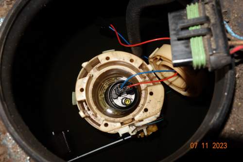

Moin liebes Forum,
auch ich bin bei der Benzinpumpe, sehen kann ich sie schon, bekomme das Prachtstück jedoch nicht hinaus!
Muss der ganze Topf raus?
Grüße Jörg
musst du mal genau kucken, wenn ich mich recht erinnere ist die mit 3 Plastikklammern eingerastet. Die eindrücken und dann rausziehen
Danke für die Antwort, die 3 Klammern hab ich weg, ich schau morgen nach warum das nicht klappt!

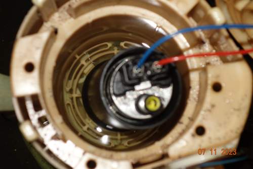

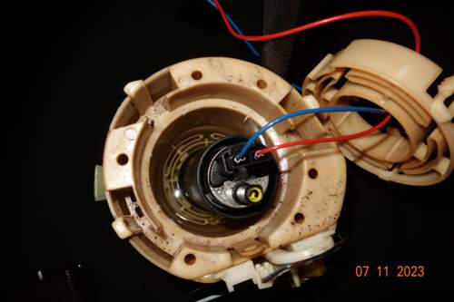

Moin,
hab mal Bilder gemacht, bin so weit wie gestern, habe ganz unten vorsichtig mit Schraubendreher probiert was rauszudrücken, nichts was wirklich ging obwohl die Pumpe schon lose ist.
Dsc09314
Dsc09315
Dsc09316

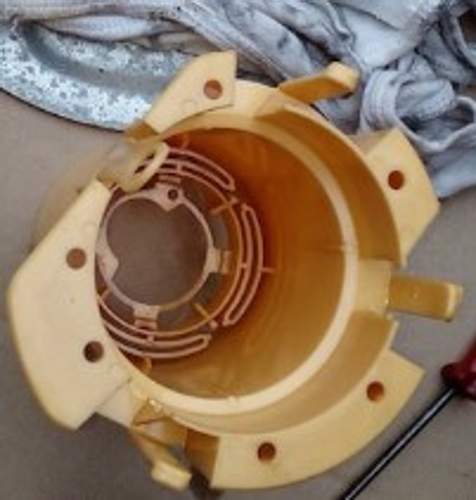

Du hast den Schlingertopf selbst aufgeschraubt. Das bringt nichts. Bin mir nicht ganz sicher weil es zu lange her ist. Aber du musst den Schlingertopf im ganzen Stück rausnehmen. Er ist mit 3 oder 4 Rastnasen außen (vom Schlingertopf) in die Halterung unten am Tankboden eingerastet. Diese Rastnasen dort musst du anlegen um den Schlingertopf am Stück hochziehen zu können.

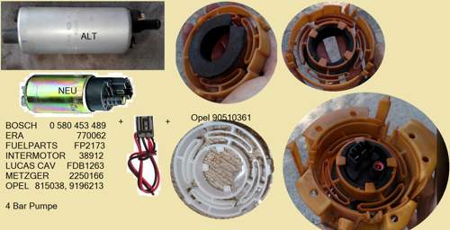

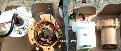

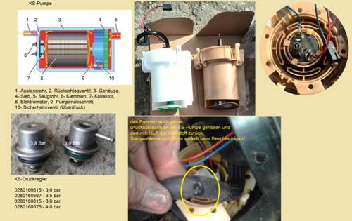

Unter der Pumpe sitzt im Schlingertopf eine Ansaugfiltertüte aus Kunsstoff. Die Montage des neuen Filters an die neue Pumpe ist nervenraubend. Deshalb ist ein kompletter neuer Schlingertopf mit Pumpe die bessere Wahl.
Es ist so ähnlich wie es BP schreibt und
das Problem ist u.A. der Saugfilter unter der KS-Pumpe.
der Saugfilter hält die Pumpe fest und zerbricht auch manchmal.
mit den Fingern bekommt man einen "originalen" Saugfilter
nicht vom Pumpenstutzen
(ich rede jetzt nicht von den Nachbaufiltern vom freien Markt!)
hat man die Nasen gedrückt und
will den Zwischenring nach oben entfernen,
hängt der Saugfilter unten und verhindert das hochziehen.
zum zerlegen des Schlingertopf ist es besser ihn komplett Auszubauen.
die Theorie,
Wir ziehen die KS-Pumpe nach oben raus mag evrl bei 5% der Fahrzeuge klappen,
aber wie macht man im eingebauten Zustand des Schlingertopf im Tank den
unteren Saugfilter wieder drauf ???
mfG
Ks-pumpe-neu
Ks-pumpe-ksd-benziner
Ks-pumpe-benziner

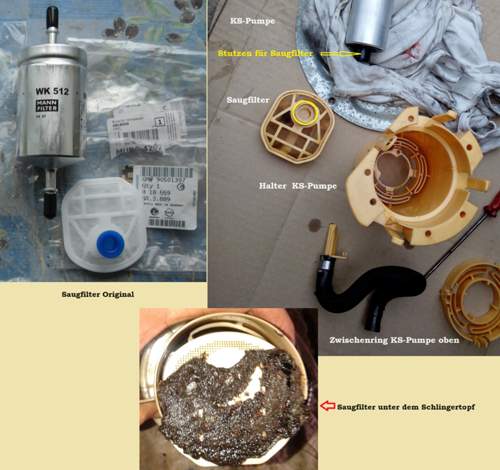

Ich habe noch eins gefunden,
wo man den Saugfilter von unten sieht.
Viel Erfolg
Ks-pumpe-saugfilter
Danke für die Tipps. Ich fand noch eine sofort lieferbare Benzinpumpe von Bosch Nr 0 580 314 097 für € 85.-, bestellte sie, heute geliefert und gleich eingebaut. Alles ok.
Schlingertopf
Im Angebot war keiner dabei. Darum baute ich ihn zuerst aus um zu sehen ob er nicht zerbröselt, bzw. die Nasen abbrechen. Er war noch brauchbar.
Der Ausbau war ganz einfach. Nur die drei Nasen (Bild) nach innen drücken und herausziehen. Sofern der unten angebaute Filter nicht verdreht ist, sollte da so möglich sein.
Beim Einbau erst die Pumpe in den Topf, obere Halterung drauf, von unten Filter aufschieben, richtig positionieren und erst jetzt in den Tank hinablassen bis die Nasen einklicken. Bei mir ging das ganz einfach.
