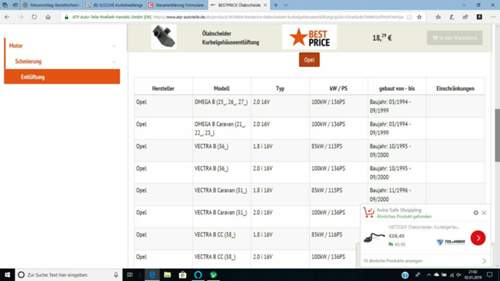

Moin,
bei meinem 2.0 war son Abscheider mit Sieb am de KW Entlüftung
Vielleicht meinen sie das
Beispiel
https://www.atp-autoteile.de/.../...heider-kurbelgehäuseentlüftung?...

Hi asterix,
War dein 2,0er eventuell ein Diesel? Den Ölabscheider, den Du verlinkt hast, kenne ich nur von den Dieselversionen.
Unserer ist ein reiner Benziner
Ne war nen 96er Benziner 2.0 100 kw
habe das Ding rausgenommen und nen Gummibogen eingesetzt
Opel
asterix, dieser Ölsammler war sogar mal eine offizielle Opel-Anweisung!
http://www.car-selfrepair.de/feldabhilfen/pdf/omega/1265.pdf
Ansonsten ,sitzt alles im Ventildeckel .
aber wenn mal alles schön Putzt ,brauch man das nicht !
