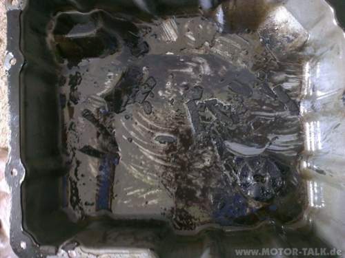

Von meinem Schwager der Omega b X20XE BJ 97 schaltet das Automatikgetriebe nicht mehr
Weder D 1 2 3 nichts,kann es sein das nur Öl fehlt ???.😕

ich habe jetzt zwei stunden am auto gebaut nix zu machen die verdammte schraube lässt sich nicht lösen.
ich habe dann einfach die Getriebeölwanne entfernt und muss das so rausdrehen oder so
als anhang habe ich ein bild mit geschickt da lagen teile in der ölwanne.

Scheiße ,für Dich-sorry ist sonst nicht meine Art!
besorge Dir ein anderes Getriebe,bitte!
da ist nichts mehr zu richten!!!!!!!!!!!!!!!!!!
Kupplungslamellen reste liegen da drin,würde bedeuten Getriebe total zerlegen Teile aus Amerika holen-dauert 3-4 Wochen
und alles mit viel Beten zusammenbauen!

das sind lamellen ja das ist nicht die reste der ölwannen dichtung
Tut mir leid für dich , aber da ist wie Rosi schon gesagt hat , der Exetus .
Das rentiert nicht mehr .
Neues gebrauchtes AR 35 muß her .
AR35 ist die bezeichung des getriebes also ein komplett Getriebe muss ich holen kann ich auch ein Automaikgetriebe nehmen von einer 2,5 liter maschine oder ein 2.0 lieter maschine
Nein , die haben weniger Drehmomentbelastung .
Theoretisch ginge ein AR 25 da baugleich , aber machs nicht , EIN kaputtes Getriebe reicht .
Du brauchst eins das für 270 NM ausgelegt ist und da kommt nur das AR 35 in Frage .
