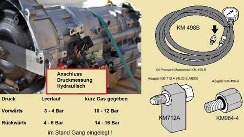

Könnte mir denn jemand was zu den Drücken sagen?
Und was regelt denn das dicke Ventil 96018043 eigentlich genau und was wäre der Effekt wenn es defekt ist?
Ich habe im Leerlauf immer so 5 bar Öldruck im Getriebe, er schwankt aber auch manchmal auf 3,7 runter.
Während dem fahren variiert er dann zwischen 4 und 8 bar. Reicht das überhaupt?
Der Maximaldruck bei Vollgas im Leerlauf sind 10 bar. Kein Plan ob da jemand was mit anfangen kann.

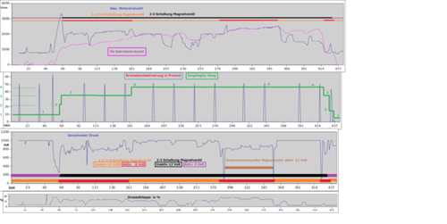

die Drücke sind berechnete Drücke aus dem TCM ,nichts anderes !
Richtig messen könnte man diesen Hydraulisch am Getriebe .
Rest sollte auf den Bildern kommen .
Bild 2 ist meiner ,da habe ich mal mA und berechneten Druck hingeschrieben .
die berchneten Drücke bei meinem und deinem sind durchaus Vergleichbar ,
aber nur ein Manometer sagt den wirklichen Druck im Getriebe !
einen Log könnte man übrigens auch machen !

Ar-25-druck-bab-langsam
Ar-25-druckmessung

Jo ,mache es wie Du angedacht hast !
Es wäre nur schön ,wenn Du einen Log bzw
eine Aufzeichnung über 3 -7 Minuten im Fahrbetrieb machen könntest !?
die dann hier reinsetzen und
dann kann ich Sie Mal Beschnarchen,
den Log .
man wird nicht Dümmer davon !
mich interessieren immer die Unterschiede
bei der Steuerung,defekt oder ganz .
Der Log ist aber kein Muß !!!

mein erstes Bild gestern mit den Linien und
bunten Strichen ist ein Log von mir und
da sieht man dann ,wann,was Aktiviert wird,
bei genauem Hinschauen !
Da sieht man auch wie oft das Bremsband kommt. Hätte ich den Log vorher mal gesehen hätte ich früher in die Richtung geschaut..

Dein Log hätte die Mär vom eh nicht so wichtigen und sowieso nur dann und dann arbeitenden einen Bremsband schnell wiederlegt. Brauch ich keinen eigenen Log für..
