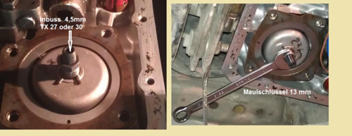

Wenn Du denkst das es an der Einstellung vom Bremsband liegt ,
kannst Du doch eine einfache Gegenprobe der Einstellung machen !
ist mir gerade Eingefallen,
wegen den 5 Umdrehungen ,eigentlich Simpel .
eigentlich ein Test den man vor dem Einstellen machen sollte ,bei Unsicherheiten !
die Kontermutter SW 13 lösen und
mit die Einstellschraube solange anziehen ,
bis es zum Auslösen des Drehmomenest von 5 Nm kommt !
dabei zählt man die Umdrehungen der Inbusschraube mit und hat z.b. 8 Umdrehungen gezählt -Bremsband zu locker ,
ergo hat man 3 Umdrehungen ,1080 Grad
vorher zu viel gedreht !
hat man 2 Umdrehungen,720 Grad gezählt -
Bremsband zu große Vorspannung
ist das Bremsband zu fest
man kann auch die Mutter vorher bis zum Inbusschraube runterdrehen und schraubt langsam den Inbusschraube rein , ist 5 Nm und zählt die Sechskante der Mutter ,
1x Sechskant 60 Grad und 6x Sechskant 360 Grad !
danach kann man die Einstellung normal korrigieren !
der Test ist beliebig oft wiederholbar auch nach
dem korrekten Einstellen ,
da man auf die 5 Umdrehungen kommen muss !
Mfg

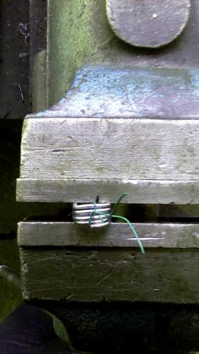

Es ist aber gar nicht so einfach die Teile zu montieren. Zwischen dem Achsstummel und den Bremsbacken ist verdammt wenig Platz um die Feder und die Haltescheibe zu positionieren. Die Feder muss ja gespannt und gleichzeitig die Haltescheibe um 90° gedreht werden. Und eine dritte Hand, die gleichzeitig von hinten den Haltestift fixiert, hatte ich auch nicht.
Es gibt aber einen kleinen Trick, die Sache völlig entspannt zu erledigen.
Die Feder wird in den Schraubstock gespannt und in dieser Position mit dünnem Blumendraht gehalten.
Den Haltestift kann man von hinten mit einem kleinen starken Magneten fixieren.
Die gespannte Feder geht locker auf den fixierten Haltestift und mit einer Spitzzange oder Pinzette lässt sich die Haltescheibe leicht auflegen und drehen.
Dann wird mit dem kleinen Seitenschneider der Blumendraht durchgezwickt und klick...die Backe sitzt.

So , habe mal Ergänzend ein paar alte Bilder zusammen Gezimmert ,
wegen Einstellen,Testen Bremsband ,
da es ja anscheinend Probleme mit dem Einstellen gibt !
meine Gedanken dazu ,die ich vorher geäußet hatte
sollte man da auch Einfließen lassen .
Bitte daraus achten ,
das es 2 Ausführungen vom Bremsbandkolben gab ,
wegen gegenhalten des Kolbens beim Anziehen der Mutter Schlüsselweite 13 .
einmal mit 2ten Maulschlüssel 12 mm und einmal ohne Maulschlüssel !
mfg
