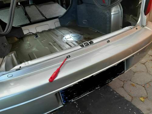

Hier die letzten Bilder (Seite 2) der verbauten AHK. Das letzte Bild zeigt den Erweiterungssatz für das Checkcontrol.
Habe die Kabelverbinder abgetrennt und entsprechend verlötet.
Gruß Tim

Hast du die Dämmmatte wie in Bild 3 zusehen in Bereich des Verstärkungsblechs entfernt? Wenn nicht solltest du es machen, sonst besteht die Gefahr dass die Dämmmatte sich zusammenzieht und die Schrauben locker werden. Das ist auch nicht erlaubt. Bei mir hat der TÜV die Entferung des Dämmmaterials kontrolliert.
@reinhard e. bender schrieb am 04. Nov. 2019 um 19:52:59 Uhr:
Moin, moin!
Nein, ist noch drinnen. In der Anleitung stand nichts von der Entfernung. Hier im Forum laß ich dann im Nachhinein, dass diese entfernt werden müsste 🙁
Bis auf den etwas höheren Teppich konnte ich noch nichts feststellen. Habe mir gedacht, dass die Dämmung in Bezug auf Knarzgeräusche sich positiv auswirken könnte.
Aber vielen Dank für den Tipp. Werde ich im Auge behalten und ggf. nach dem Winter rausschmeißen.
