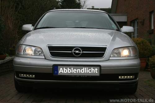

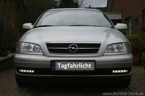

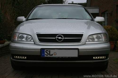

Dank all der Informationen und zahlreicher Hilfe aus diesem Forum, ist nun auch meine "Aktion Tagfahrlicht" so gut wie abgeschlossen (siehe Bilder die aber noch gegen bessere ersetzt werden).
Das einzige kleine Problem was ich nun habe ist, daß nun mein Festeinbau VDO Navigationssystem dauerhaft auf "Nachtansicht" läuft. Ich kann zwar über das Menu manuell zwischen Tag und Nacht wählen, jedoch ist mir die automatische Umschaltung lieber.
Gibt es einen Punkt an dem ich im Sicherungskasten oder wo anders, die Beleuchtung von der Instrumententafel abgreifen kann, da ja Armaturenbrett und Kennzeichenbeleuchtung tatsächlich erst mit eingeschaltetem Abblendlicht leuchten.
Wie immer Danke im voraus!!!
P.S.: Wie man auf dem letzten Bild sieht, funktionieren auch die Parkleuchten Links/Rechts
Standlicht
Tagfahrlicht
Abblendlicht
+2

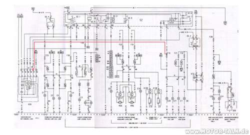

Im Relaiskasten unter dem Armaturenbrett ist ein Stecker mit einem Jumper bei dem man die Kennzeichenleuchte mit dem TFL mitleuchten lassen kann. Wahrscheinlich kannst du dort die Spannung für die Kennzeichenleuchte abgreifen.
Weiß ich jetzt nicht auswendig - aber am Stromlaufplan müßtest du es finden.
LG robert.

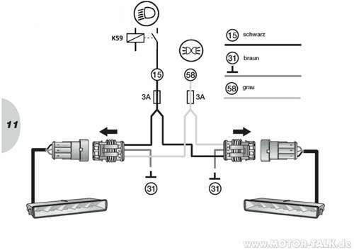

Moin moin liebe Omega Gemeinde,
ich muß leider noch einmal den Beitrag zum Tagfahrlicht aufwärmen und zwar habe ich speziell eine Frage zum Länderkodierungsstecker.
Weiß jemand von euch alle Kodiermöglichkeiten, bzw. Steckkombinationen die der Länderkodierungsstecker zuläßt und was dabei wie geschaltet wird?
Ich suche für mich eine Kombination in der lediglich nur und ausschließlich das Tagfahrlicht mit Rücklicht eingeschaltet wird, also ohne Standlicht, Armaturenbrett.- und Nummernschildbeleuchtung.
In meinem Fall ist es so, daß die bei mir verbauten Hella LEDline mit der normalen Tagfahrlichtschaltung nicht zurecht kommen (Relais K59, Gelb K4 aufgetrennt und gesondert in den Motorraum verlegt, Kodierung auf 5 oder 2,) da ja immer das Standlicht mit eingeschaltet ist und die LEDline somit gedimmt bleiben, da sie durch das Standlicht glauben daß das Ablendlicht manuell eingeschaltet wurde.
Wie immer Danke im Voraus für eure Hilfe!
P.S.: Habe mal das Anschlußschema angefügt.
Ledayline-mit-k59
ich bin zwar nicht der Fachmann aber ich habe meine TFLs an das Kraftstoffpumpenrelais und ans Standlicht mit angeklemmt ohne das K59. Bei mir verhält es sich so wenn der Wagen gestartet wird und der Motor läuft leuchten die TFLs.Bei einschalten von Standlicht bzw. Abblendlicht dimmen sie runter. Einziger Nachteil beim ausschalten des Motors leuchten die TFLs noch etwas nach da das Relais wohl noch solange arbeitet. Stört mich nicht wirklich hat halt was von CommingHome hihi.
Also meine Tagfahrleuchten sind wie in Deinem Schaltplan angeschlossen, nur das ich an Klemme 56 ""Lichtschalter"" gegangen bin.
Sie funktionieren soweit einwandfrei, nur das ich das gleiche Phänomen wie Psymon323 habe.
Ich versteh so oder so nicht warum teure Tagfahrleuchten als Zubehör gekauft werden, wo diese ja dafür Entwickelt wurden den Sicherheitsaspekt zu erfüllen und als nützliches Nebenbei der Verbrauch der LED´S den Kraftstoffverbrauch senken """"natürlich nur merklich auf viele 1000Km"""
Dann die Tagfahrleuchten aber so angeschlossen werden sollen, das das Rücklicht auch funktioniert. Das sind für mich dann doch Wiedersprüche zum Nebeneffekt und unnütze basteleien an der Elektrik.
Da stecke ich doch einfach an den serienmässigen Länderkodierstecker ""Scandinavienschaltung"" die entsprechenden Pins und alles leuchtet sobald man die Zündung einschaltet.
Gruss Holger
Eigentlich würde mir das Fahrlicht nur Vorn reichen, jedoch wohne ich direkt an der dänischen Grenze und fahre auch nahezu Täglich über die Grenze. In Dänemark ist es jedoch Gesetz, daß das Fahrlicht (Abblendlicht) und Rücklicht eingeschaltet sind.
Jeder der in Dänemark nur mit Fahrlicht vorne unterwegs ist, läuft Gefahr eine richtig teures Ticket zu kassieren.
Daher meine Frage zum Länderkodierschalter (s.o.).

Original geschrieben von Coollaminator
........... Daher meine Frage zum Länderkodierschalter (s.o.).
Soviel ich weiß - ich hab jetzt nicht nachgesehen - kannst du damit nur die Kennzeichenbeleuchtung aktivieren.
