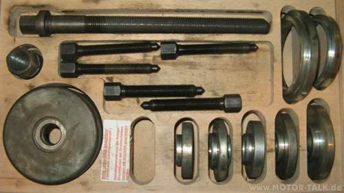

Dazu brauchst du dann auch einen guten großen Dreiarm- oder Spezial-Abzieher.
Ich würde dir raten das Lager einfach am Fahrzeug in einer Selbsthilfe zu wechseln.
Die haben den Lager- Aus- und Einzieher und meistens auch ne Menge Knoff-Hoff bei Fragen.

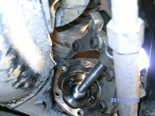

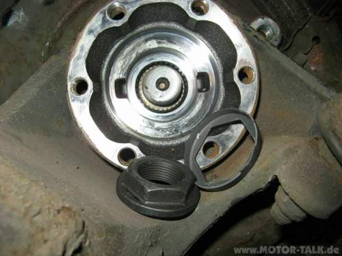

Ei-da-is-ja-das-zentrum-der-macht
Img-4547
Img-4550
+8

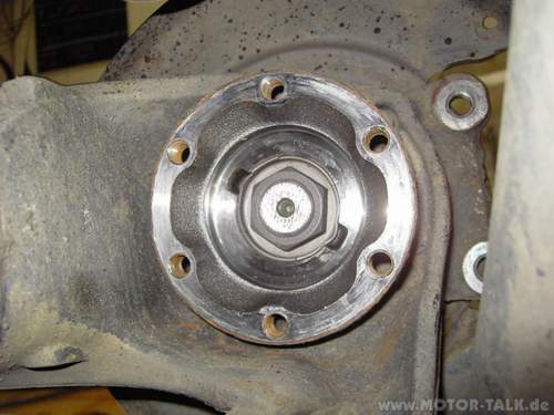

Hallo Kurt,
deine Bildergeschichte liest sich wie eine Comicserie 😁 und man ist schon gespannt auf die nächste Folge. 😁
Dazu jetzt aber eine Frage: Um die Nabe auszudrücken, hast du doch so wie ich auch, früher M10 Schrauben/Gewindestangen verwendet und dann mit einer Mutter hinten "angedrückt" .
Jetzt sehe ich, Du hast dir Schrauben mit M12x1,5 besorgt und drückst damit die Nabe raus. Hast du nicht Sorge das Gewinde in der Nabe zu beschädigen.
LG robert
Bei den gängigen Lagerauszieh-Sätzen sind sogar immer -speziell dafür- Bolzen mit dabei.
Das mit den Muttern habe ich auch nur ein paar mal, in Ermangelung passend langer Bolzen gemacht.
Denk mal dran wie gering der Druck auf den einzelnen Bolzen ist.
Dagegen sind die 110Nm des Radbolzens im "Normalfall" schon eher Gewindemord.
D087-12
Img-4879

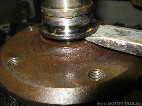

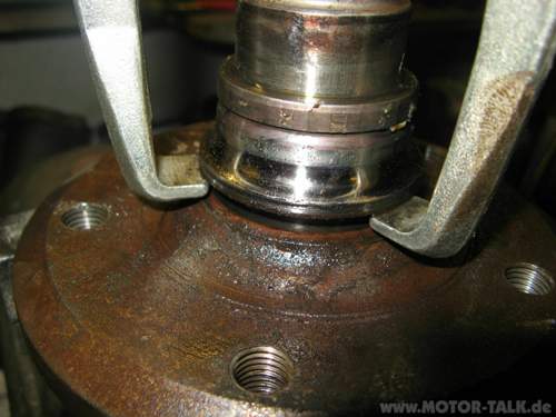

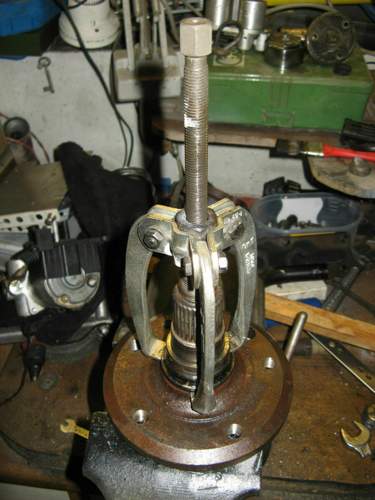

Hallo Kurt,
ja, habe ich mir auch schon überlegt, sollte ich eine Schwinge (Querlenker) bekommen werde ich ein neues Lager einpressen.
Im eingebauten Zustand wechseln habe ich auch schon versucht,
mit dem Ergebnis dass die Gewindestange des Zweipunktabziehers
sich gefährlich verbog.I ich habe dann versucht noch weitere größere
Abzieher anzusetzen aber die konnte ich dann nicht mehr gerade
ausrichten um die Abzieherbrücke mit der Gewindestange einzuschieben.
Lagerausziehwerkzeuge kann ich mir leihen aber ich überlege mir ob
ich nicht direkt mal fünf Schrauben M12x1,5 vorne an die Radnabe ansetze, ohne vorher den Flansch an der Radnabe (von der Antriebswelle) abzuziehen.
Kannste mir noch sagen wie lang deine Schrauben waren? Nehme an
so zwischen 70-100 mm!
Ja, das sind 100mm Schrauben.
Du mußt sie vorne stumpf anfasen.
Hab dir noch mal fotografiert, wie du am besten den Lagerring vom Achsstumpf herunter bekommst.
Img-4936
Img-4937
Img-4938
+2
Danke für die Tipps,
werde ich umgehend ausprobieren!
Ich melde mich dann wieder!
Ciao!

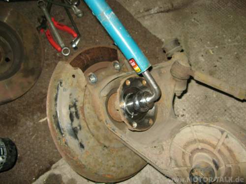

Original geschrieben von schrauber-12
.............. ich habe dann versucht noch weitere größere
ausrichten um die Abzieherbrücke mit der Gewindestange einzuschieben..........
Ich hab den Stoßdämpfer unten losgeschraubt, nachdem ich unter den Dreiecksleker untergestellt habe, so ist auch genug Platz für den 2Armabzieher. (Habe keine Bühne nur Grube)
LG robert
Pict0990
........ja, der Stoßdämpfer (Niveauregulierung) stand eigentlich
nicht im Weg......natürlich würde es das Ansetzen des Abziehers
erleichtern wenn ich die untere Aufnahme abschraube.
Ich hatte vielmehr Probleme damit die "Haken" des Abziehers vernünftig
unter den Flansch zu bekommen, und zwar so dass die Abzieherarme
parallel stehen und ich die "Abzieherbrücke" somit derart ausrichten kann
dass sie mittig zwischen den "Abzieherarmen" steht.
Dann würden auch beide gleichmäßig beim Eindrehen der Spindel belastet. Somit hatte sich die Spindel beim "anknallen" verbogen,
ich hatte es soweit eingedreht wie ich die Vermutung hatte das die Spindel nicht dauerhaft verbiegt......der Flansch hatte sich auf der
Nabe aber keinen Millimeter gerührt.
Weitere eingesetzte Hilfsmittel: Erwärmen des Flansches mit anschließendem kühlen der Nabenachse.....rohe Gewalt dh. Fäustel.....
habe ich nicht exzessiv betrieben weil ja auch ab einem bestimmten Punkt die Gummimetalllager leiden.
Als nächstes werde ich die Kombination der Möglichkeiten anwenden,
als da wären:
-der Abzieher auf dem Antriebswellenflansch,
-die fünf M12x1,5 Schrauben auf dem Nabenflansch,
-Flansch der Antriebswelle leicht erhitzen,
-und soweit möglich die Nabenwelle kühlen (Kältespray).
Die beiden letzten sind eher nur "Krücken" aber vielleicht bringen sie ja
das letzte Quentchen um die Bauteile zu lösen.
Wird schon schiefgehen!
So,
Radlager drin, der Abzieher für den Antriebswellenflansch an der
Radnabe war unnötig. Nach dem zweiten Fehlversuch habe ich den
Abzieher beiseite gelegt, die fünf M12 x 1,5 mm Schrauben am
äusseren Nabenflansch (Radseite) angesetzt, diese unterfüttert da
mein Schraubendealer nur 80 mm lange Schrauben hatte, und
vorgespannt.
Sehr gut zum unterfüttern waren die Sechskantnüsse vom kleinen
Ratschekasten...., muß man von Fall zu Fall entscheiden.....
bei meinem Ratschekasten waren die "Schraubseiten" der Nüsse
konisch nacht unten gewölbt........,klasse, die eindrehenden Schrauben
hatte somit eine "zentrierende Führung".
Ok, also wie gesagt Schrauben eingedreht, vorgespannt mit den
Sechskantnüssen, und dann reihum nachgezogen mit dem Erfolg
dass die Nabenwelle, langsam aber kontinuierlich, sich nach aussen
zog. Gleichzeitig auf der anderen Seite auch der Antriebswellenflansch sich löste und abfiel (er ist nicht runter-raus-gefallen, war an einem Schweißdraht gesichert).
Dann das neue Lager ansetzen, eindrehen mit einem "Lager-Montage-Demontage-Werkzeugsatz) ging super.......dann noch Sicherungsring
einsetzen........das Lager war drin.

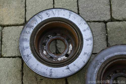

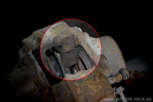

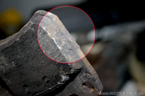

Was mich abschließend ein wenig irritiert hat ist das die hintere Abschlusskante des Radflansches ( nabenseitig) nicht komplett bündig
mit dem "Kragen" der Radlageraufnahme (Achsschenkel!?) abschließt.
Ich habe dann am rechten Hinterrad nachgeschaut--------da sah es aber genauso aus........eigentlich, dachte ich mir, ist somit dem Spritzwasser Tür und Tor geöffnet. Daraufhin habe ich mir den Omega eines befreundeten Schraubers angeschaut......mit dem Ergebnis?
Sah bei ihm genauso aus! Leider!!
......... Ich habe dann am rechten Hinterrad nachgeschaut--------da sah es aber genauso aus........eigentlich, dachte ich mir, ist somit dem Spritzwasser Tür und Tor geöffnet. Daraufhin habe ich mir den Omega eines befreundeten Schraubers angeschaut......mit dem Ergebnis?
Sah bei ihm genauso aus! Leider!!..........
Das ist auch der Grund, dass die inneren Bremsklötze immer festrosten und dann ständig an der Bremsscheibe anliegen. Das kann rubbelnde Bremsen verursachen (hatte ich bei meinem und Juniors Omega) Die Scheiben werden dabei so heiß, dass - vermute ich - deshalb auch Risse an der Oberfläche entstehen. Wie tief die gehen - ?????
Die Nabe habe ich bis zum äußeren Lager vorsichtig (Holzklotz) eingeschlagen, dann steht das Gewinde schon so weit raus, dass man mit der Mutter und immer stärkeren Unterlegscheiben die Nabe problemlos, da am inneren Lagerring abgestützt, einziehen kann.
LG robert
