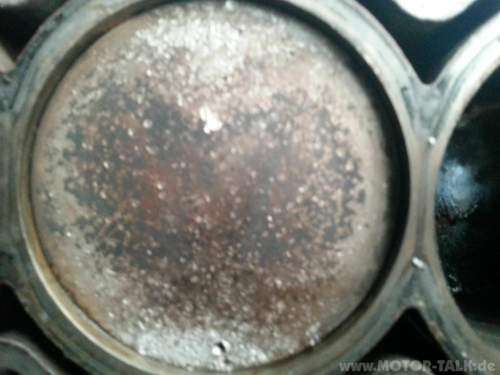

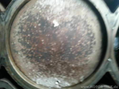

Also er sagte mir: Das der Kolben ( Siehe Bild ) neu müsste, weil am Rand schon beschädigungen sind, und auch höchstwarscheinlich, die Kolbenringe was abbekommen haben.
Ich bringe den Wagen heute noch dahin, dann kann er mir eine konkrete Aussage machen, was nun wirklich gemacht werden muss.

Na, die Kolben hast Du jetzt reichlich fotografiert. Mach mal Bilder von den Zylinderlaufbahnen. Also jeden Kolben auf Unteren Totpunkt stellen, die KLaufbahnen mit einen Lappen oder ähnlichem reinigern und Fotografieren. Anschließend hier reinstellen. Um was über die Laufbahnen sagen zukönnen müssen Bilder her.
Wenn der Motor "nur" 4 Bar Kompressionsdruck hatte, und die Ventile sind dicht, dann ist an den Kolben ein größerer Schaden (Ringstegbruch, Kolbenring gebrochen etc.) Deshalb ganz scharfe Bilder.

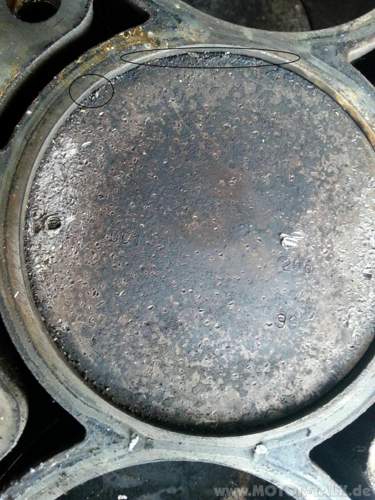

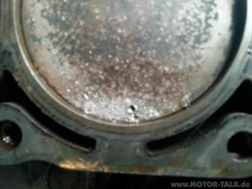

Hier die Bilder. Hoffentlich reicht die Qualität, besser geht es leider nicht.

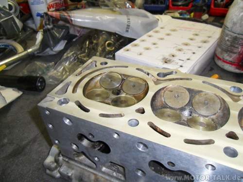

Frage, hast Du den schon den ZK auf Dichtheit geprüft?
Und wenn Dun jetzt fragst wie Du das machen sollst ganz einfach Zündkerze in den Kopf schrauben und dann den Brennraum an den Ventile mit Bremsenreiniger fluten sehe Bild.
Es sollte auch noch nach 3 min sich an der Füllmenge des Bremsenreiniger nicht geändert haben.
Sollte sich der Stand es Bremsenreiniger geändert haben weißt Du das irgend was an den Ventilen des Zylinders undicht ist.
Sollte sich da nicht änder dann liegt es nahe das wirklich was mit dem Kolbenringen sein kann.
Ventil Überprüfung
So hast du das aber nicht von mir gelernt.😛
Ich lege den Kopf erst seitlich auf die eine Seite und fülle die oben offenen Kanäle mit Benzin.
Dann kann man am trockenen Ventil und Brennraum schnell sehen ob die entsprechenden Ventile dicht sind.
Anschließend ausgießen und den Kopf um 180° drehen und das gleiche mit der anderen Seite machen.
Das mit dem durchlaufen und das einzuschätzen, ist mir viel zu ungenau, da ja auch viel Lösungsmittel verdunstet.😉
Richtig! Aber genau so wird das halt seltenst beschrieben. Fast alle Anleitungen legen den Kopf uaf den "Kopf" und füllen Benzin in den Brennraum. Das was dann in die Kanäle leckt, verdunstet u.U. schneller wie es Zeit hat rauszulaufen. Taugt also nur zur Feststellung gösserer Undichtigkeiten.
Und Bremsenreiniger ist dafür fast zu teuer und zu flüchtig.

die Qualität ist gerade noch ausreichend....................aber!!!!!!!!!
Du solltest die einzelen Zylinderlaufbahnen fotografieren.
Das heißt: jeden Kolben auf den unteren Totpunkt stellen, ein Stück weisses Papier in den Zylinder legen (dann sieht man die Laufbahn besser) und fotografieren.
Aber auf dem Bild 6 der rechte Kolben...ist oben ein Stück Kolben angeschmolzen?
Aus der Ferne sieht es so aus als habe der Motor Glühzündung gehabt (angeschmolzen). Das würde auch die Beschädigungen an den anderen Kolben erklären. Durch die Pulsation im Ansaugtrakt gelangen leichte Teile die einzelnen Zylinder.
