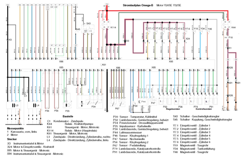

erst mal sollte man wissen ob die Lamdas alle richitg angeschlossen sind-
http://data.motor-talk.de/.../...2572625421467-6178820585413221551.png
http://data.motor-talk.de/.../207978417-w988-h688.png

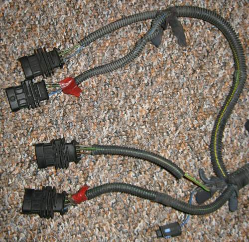

Hallo Rosi,
Am Kabelbaum habe ich ja zwei Stecker für die lambdas. Der eine Stecker ist länger und der andere ist kürzer.
Meine Frage ist, welcher Stecker geht zu welcher Sonde.
1. langes Kabel vom Kabelbaum an Sonde 2
1.1. langes Kabel vom Kabelbaum an Sonde 1
2. kurzes Kabel vom Kabelbaum Sonde 2
2.2. kurzes Kabel vom Kabelbaum Sonde 1

Das kannst du beim abstecken eines Steckers doch immer recht simpel mit dem Tech oder Chinakracher kontrollieren.
Die langen Leitungen sind für die hinteren Sonden.
Ansonsten zum MSTG Stecker hin messen.
Farblich sind sie kaum zu unterscheiden.

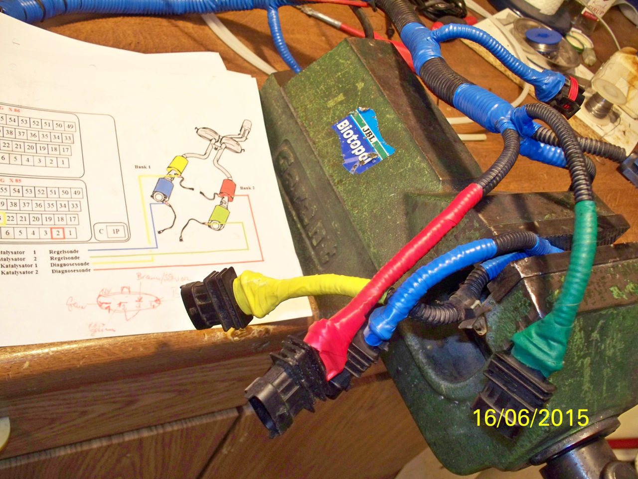

Hallo Kurt,
Also heißt, das von Kabelbaum mit der langen Leitung, sowie ich die habe, sind für die vorderen Sonden und das mit dem kurzen Stecker am Kabelbaum an den hinteren Stecker ??
NEIN!!!
Die Stecker am kurzen ende sind für die linke Seite und die mit dem langen ende für die rechte Seite.
Auf den Bildern von Kurt sind die Stecker die Rotmarkiert sind die für die Regelsonden (Vor dem Kat) und die ohne Markierung für die Kontrollsonden (nach Kat).

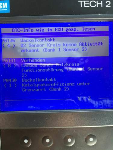

So diese Meldung bekomm ich andauernd und es nervt mich verdammt sehr.
Gruß Andy
Hi Andy,
hast Du, wie ich dir Telefonisch schon gesagt hatte, mal die Kontrollsonde von Bank 1 mit der von Bank 2 getaucht?
Wenn ja, wander der Fehler mit??
Wenn der Fehler mit wander, dann ist die Sonde defekt.
Und wenn nicht, dann könnte der Kat der Bank 1 defekt sein.
Zur Kontrolle, einfach mal die Stecker von Bank 1 auf die Bank 2 und von Bank 2 auf Bank 1 stecken und sehen ob dann der Fehler auf Bank 2 angezeigt wird.
Dann liegt es zu 100% am Kat.
Das wäre jetzt meine Vorgehens weise um den Fehler einzukreisen.
