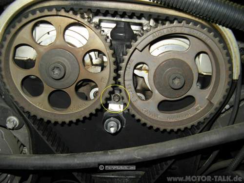

Problem gefunden es ist der Nockenwellen sensor bei ihm er hat Ihn ausgelesen und ich habe in meinem Fehlertabellenbuch nach geschaut und es ist Fehler 0340 also Nockenwellensensor
http://cgi.ebay.de/...036QQcmdZViewItemQQptZAutoteile_Zubeh%C3%B6r?...
also hier bekommst du denke ich den passenden Sensor musst du einfach mal mit deinem vergleichen !!

Bevor Du auf die schnelle irgendwas kaufst oder machen läßt, rate ich Dir, mal die Suche hier zu bemühen. Denn oft ist nur das Kabel am Stecker die Ursache.
Such einfach mal nach "0340".

Also wenn ich hier auch mal meinen Senf dazugeben darf, ich rate dir sehr von den billigen Nachbaudingern ab. Geh zu Opel löhne das Geld für einen original Nockenwellensensor von GM. Wir sind mit den billigen böse aufs Maul gefallen. Die Freundin wollte auch nur billig....Seitdem original GM verbaut ist ist Ruhe! Und vor allen Dingen, nicht das Teil anklemmen sondern anlöten! Mfg

aber ein Hella oder Siemens Sensor kann genauso uneingeschränkt verbaut werden!
GM Sensoren vom FOH verbaut verschweigen aber schon mal ihre Herkunft.
Und zum Fehler suchen noch eine kleine Hilfe an die Hand,
falls schon mal jemand Hand an de Wagen gelegt hat, der es hätte besser sein lassen sollen.
Fehlerursache Anschluß Nockenwellensensor
