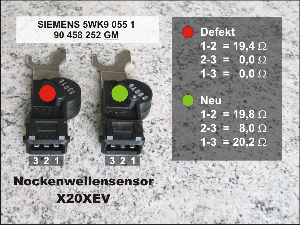

So, heut den neuen Nockenwellensensor eingebaut.
Vorher aber mehrmals kreuz und quergemessen im Vergleich zum defekten, um ein  Ergebnis zu haben.

Hoffe diese Woche noch nen Rep-Leitfaden erstellen zu können. Geb dann auch noch die Meßwerte vom KWS bekannt (defekt/neu).

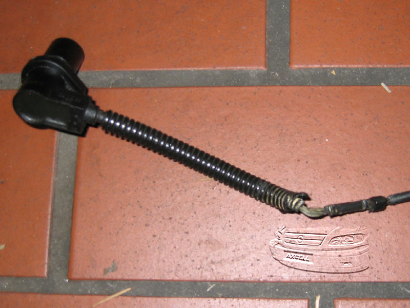

Vielleicht sind ja auch nur die Steckkontakte am Sensor malat? Las ich hier auch schon. Löten kannst du ja..
hier mal das Bild vom alten KWS. Motor lief aber noch damit. Drähte absolut blank.
Hier ist der neue von Hella schon eingebaut.

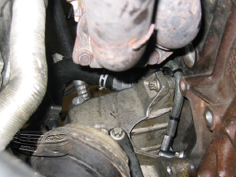

Motor laüft aber nicht damit. Läßt sich einfach nicht starten. Genau so, als hätte man den alten Stecker abgezogen. 😕 Demnach liegt es wohl am KWS. Hab die Bohrung am Kurbelwellenzahnrad "blind" gereinigt.

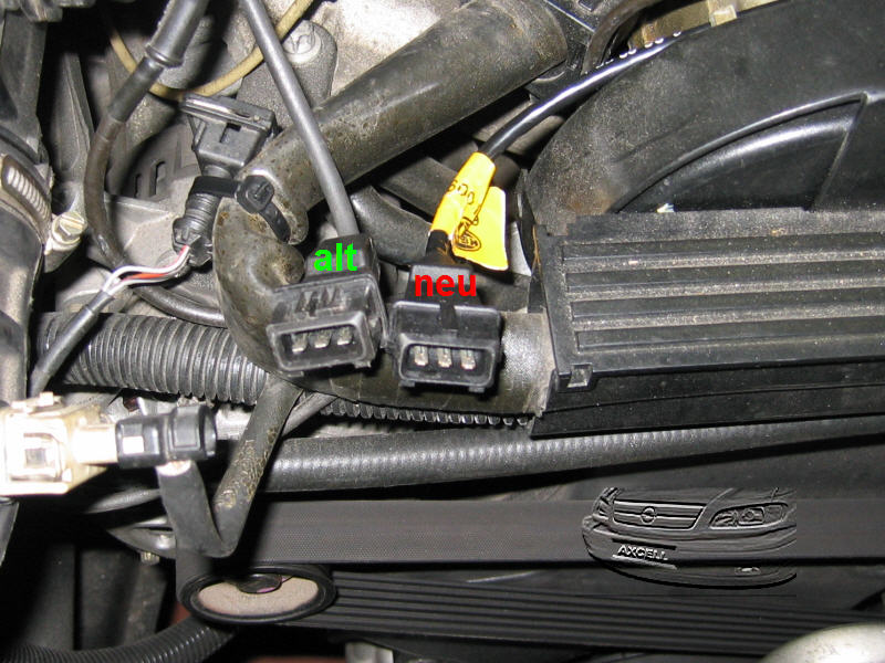

Die Stecker passten nicht mit den Rastnasen überein.
Hab in der Buchse die untere Nase weggefräst, so dass der Stecker einrasten konnte.  Kann es sein, das die vielleicht nicht kompatibel sind, sprich von den Kontakten vertauscht sind?

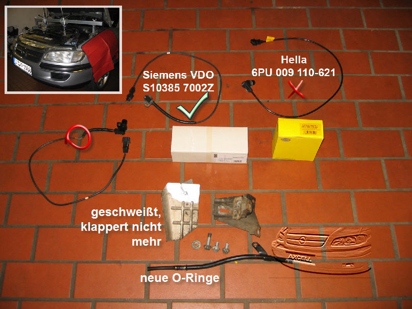

Der von Hella passt nicht.
Wenn man ihn ümschlüsselt kommt man auf die GM 90458251.
Die weicht aber von deiner OE-Nummer ab.
Die richtige Siemens VDO Nummer ist
S103857002Z

Hab gerade noch mal mit meinem Teilefredi telefoniert.
Der nannte mir die Nummer dann auch schon freiwillig.
Auf meinem Originalen stand : GM 09174 621 und Siemens 5WK9 607
Dann heißt es heute abend wieder Ärmel hochkrempeln und auf ein neues.
Müsste dann auch etwas flotter gehen. Die drei Schrauben von der Motorlagerhalterung waren bombenfest und mit nem Schlagschrauber kam man da nicht ran.
Gruß Axcell
schade um die doppelte Arbeit, da hast Du dann einen gut bei Deinem Teilefuzzi. So wäre es ja fast einfacher gewesen den alten zu reparieren 🙁.
Gruß Chuck
Also, heute ging es recht zügig.
Hab nebenbei noch schnell ein Hitzeschutzblech geheftet und mit Ofenlack versiegelt.
Das Klappern oder besser Vibrieren nervte schon gewaltig.
Dem Ölpeilstabführungsrohr habe ich bei der Gelegenheit auch noch 2 O-Ringe spendiert.
Hier die Sensoren im Überblick.
Der Motor startete mit dem neuen von Siemens VDO sofort. MKL war auch erloschen.
