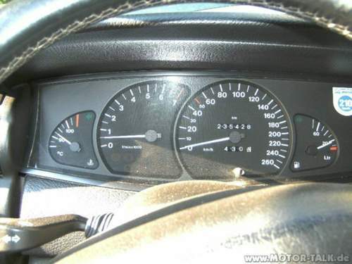

Bild 1 zeigt die Drehzahl bei stabilen 500 1/min...kein sägen, kein nix...sauber.

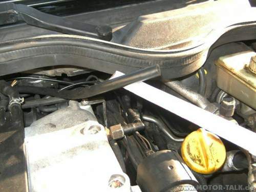

Bild 2 zeigt einen Schlauch....dessen Funktion ist mir nicht bekannt, was ist das für ein Schlauch?

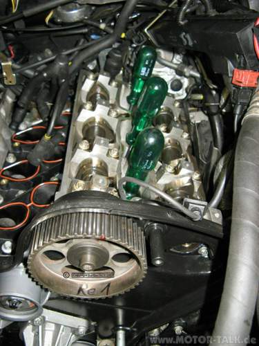

Also wie hatten heute das selbe Problem, und haben uns nicht gemerkt wie rum die Noggenwellenräder auf der linken Bank waren....Großer schock...LOL.. Na ja, ich hatte aber zum Glück noch Bilder auf denen man einigermaßen erkennen konnte wie die Noggen im vergleich zu den Rädern Standen. Hoffe ich habe alles richtig abgeleitet und er Läuft dann richtig. Wenn jemand was an meinen Bildern merkt was nicht stimmt dann bitte bescheid geben, bevor ich die kiste an mache ! ;-) Dauert eh noch eine Tag oder mehr. Lass mir Zeit bei der Hitze...SCHWITZ...
Beim durchdrehen des Motors hab ich nichts gemerkt was auf ein fehler hin deuten könnte, aber dennoch bitte ich drum bescheid zu geben wenn jemanden was auffällt.
Hätte ja mal jemand was sagen können das man die Räder um 180°verdrehen kann. Ich wusste ja das man die Räder Markiert so das sie wieder auf die selbe Bank kommen, aber das man sie drehen kann hab ich net gedacht. Na ja. ich hab Bilder gemacht, und wenn ich alles bedenke sollten die Steuerzeiten hin kommen.

Dein Bild 5 zeigt die Nockenstellung der rechten Zylinderbank wenn man vor dem Motor steht, u. sich der erste Zylinder (Bezugszylinder) der linken Bank im OT befindet.
Drehst nun die Kurbelwelle 120° im Uhrzeigersinn steht der 2. (rechte) Zylinder im OT. Die Nockenwellen drehen ich dabei nur um 60°.
Deine/unsere Einstellung ist IO....die Nockenstellung als solches wird ja über die Umlenkrollen syncronosiert. Die untere Umlenkrolle für die rechte Zylinderbank zur linken...die obere Umlenkrolle für die linke Zylinderbank zur Kurbelwelle.

Zum Schalauch auf dem Bild....der hat sich irgendwie bei der Demontage hinten rausziehen lassen...ohne großen Widerstand. Ich gehe von einem Überlauf/Überdruckschlach aus der einfach nur hinten nach Unten gesteckt wurde...tja...genau weis ich es nicht?

sei vorsichtig, ich bin mir jetzt auch nimmer sicher ob die Noggen welle auf der Fahrerseite also Bild Links ganz außen stimmt. Kommt mir beim hin schauen komisch vor. Ich muss das Morgen erst noch mal Prüfen bevor ich das hir so frei gebe.
Also an alle....die sich das abschauen wollen, ich bin mir nicht 1000% sicher. Kommt mir komisch vor.
Kann sich das mal jemand anschauen.

Hallo Thomas,
der Schlauch auf Bils 1 ist die Getriebe-Entlüftung des Automaik-Getriebe. Leg ihn an die Spritzwand wo er gelegen hat.

Hallo Omega1702,
die Nockenwellenräder sind nummeriert mit 1/2 und 3/4. D. h. zwei Räder sind mit 1/2 und zwei Räder mit 3/4 geschlagen
Das Rad mit der Nummer 1 kommt auf die Auslasswelle, das Rad mit der Nummer 2 auf die Einlasswelle des rechten Zylinders. Das Rad mit der Nummer 3 auf die Einlasswelle und das Rad mit der Nummer 4 auf die Auslasswelle der linken Zylinder.
Wenn die Räder montiert und der Riemen gespannt ist, dann den Motor 2 Umdrehungen =720° in Uhrzeigersinn drehen.
NIEMALS GEGEN DEN UHRZEIGER DREHEN. GEFAHR DES ÜBERSPRINGEN DES RIEMENS
. Dann müßen die Markierungen wieder auf den Positionen (Markierungen auf den Blechgehäuse und KW-Rad) stehen. Ist das nicht der Fall stimmen die Steuerzeiten nicht. Dann ist die ganze Prozetur zu wiederholen.
Reinhard

Laß dich durch mich nicht Bange machen...deine Nocken sehen gut aus. Ich hatte am Sonntag/Mittwoch nix anderes zu tun als den Motor ca. 5 km per Hand durchzukurbeln und mir Nocken reinzuziehen 🙂
Ich stehe vor dem Wagen:
Deine linke Bank ist die Referenzbank/erster Zylinder im OT...Einlaß ca. 11:00 Uhr, der Auslaß ca. 13:00. Von dieser Stellung ausgehend legt das Nockenwellenrad der Einlaßwelle ca. 180° zurück bis Einlaß öffnet. Das Nockenwellenrad der Auslaßwelle legt ca. 60° (10 Zähne) zurück.
Wie gesagt hatte mir eine Gradscheibe auf die Räder übertragen
Genau diese ermittelten Werte wurden auf die rechte Zylinderbank übertragen und verglichen....Voraussetzung ist, das sich der zweite Zylinder, der Zündfolge entsprechend, auch im OT befindet....ich kann ja keine Äpfel mit Birnen vergleichen 🙂
Der zweite Zylinder befindet sich 120° später im OT...also KW 120° im Uhrzeigersinn drehen (zum Vergleichen hinreichend genau einen Schraubendreher ins Kerzenloch gesteckt und beobachten bis er sich nicht weiter angebt)
Nun befindet sich die Einlaßwelle in ca. 11:00 Stellung u. die Auslaßwelle in ca. 13:00 Stellung....bis die Ventile öffnen müssen sie die gleiche Wegstrecke zulegen wie die linke Bank im OT
Das schaut alles andere als Syncron aus....es wirkt eigenartig...es sieht falsch aus...man wird nachdenklich 🙂

Hallo Thomas,
die Einstellung der Steuerzeiten so wie Du es beschreibst, ist unheimlich komliziert.
Die Steuerzeiten werden wie folgt eingestellt.
KW-Rad steht auf der Markierung für den 1. Zyl. OT, NW-Rad mit der Nummer 1 für Auslasswelle rechte Zylinder wird auf die Blechmarkierung  gestellt, NW-Rad mit der 2 auf NW Einlass rechte Zylinder auf Blech-Markierung. Beide Räder werden gegen verdrehen fest gehalten. Nun kommt NW-Rad mit der 3. Das kommt auf die Einlasswelle der linken Zylider, das mit der 4 auf die Auslasswelle der linken Zylinder. anschließend werden die Räder auch fest gehalten. Festhalten kannst Du die räder mit einem Holzkeil oder Kunststoff. Dann wird der Riemen aufgelegt und gespannt. Danach wird der Motor 720° oder im
Uhrzeigersinn 2 mal gedreht. Bei der anschließenden Kontrolle müßen alle Räder (KW- und NW-Räder wieder an dem Markierungen stehen.
Reinhard

Hallo, ich vermag wirklich anhand der Bilder nicht sagen, ob es da mit rechten Dingen zugeht oder nicht.
Ich habe es immer anhand von in die Kerzenbohrungen gesteckter Schraubenziehern, in Verbindung mit der Zündfolge, unter vorsichtigem Drehen des Motor´s geschafft die Steuerzeiten dabei direkt nachvollziehbar zu kontrollieren.
Letztlich konnte ich nur dadurch die Steuerzeiten mit Sicherheit als -so- korrekt befinden.
