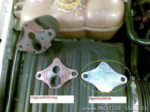

Original geschrieben von alex_omega
Hab das AGR dicht gemacht und ne halbe stunde war ruhe, dann wieder angeschlossen und wieder war nur ne halbe stunde ruhe.
Kann man das nicht irgendwie komplett lahmlegem oder dicht machen?
Ja das AGR kann man lahmlegen/dichtmachen, wo es sitzt beimx20xev weißt Du ja weil schon getauscht, kenne es nur vom V6... aber man kann es abschrauben und ein Blech dazwischen basteln (siehe Bild)... und schon isses still... Weissblechdose mit Schere zurechtschneiden und gut, die beiden Öffnungen wie an Originaldichtung entsprechend weglassen...

Themenstarteram 24. März 2009 um 16:01
..danke Kölschtrinker.
Diese Lösung ist Preiswert und einfach zum probieren.
Bei mir ist es auf jedenfall nicht das Problem gewesen.
Das AGR ist ganz normal eingebaut und er läuft einwandfrei.
Wie schon gesagt entweder die bremse oder eine verruste stelle irgendwo.
