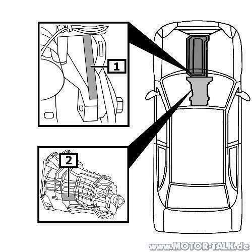

Wenn mir nun noch einer sagt, wo ich die Motornummer finde (sagt bitte nicht von unten) kann ich genaueres sagen.
Hab zwar eine Nummer in der Nähe der Zündkerzen zwischen dem dritten und vierten Zylinder am Block gefunden aber die hat 9 statt der bereits 8 genannten ziffern, ausserdem lässt sie sich ganz schlecht lesen.
Lauten tut diese wenn ich sie richtig entziffert habe 190400095.

Motor 20 SE , X 20 SE
R25 Schaltgetriebe
Die Motornummer befindet sich vorne an der Trennfuge Motor/Getriebe. (1)
Die Getriebenummer ist seitlich am Gehäuse angebracht. (2)
(siehe Abbildung 1)
