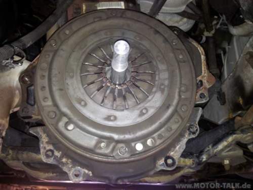

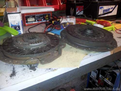

So, heute kam meine gebrauchte Kupplung von Ebay, also gleich den Omi auf die Bühne und wild drauf losgeschraubt. Heute war mal wieder einer dieser tollen Tage, wo echt gar nix klappte, aber echt gar nix.😠
In einem muss ich Euch recht geben, bis auf das Gefummel, später wieder das Getriebe mit dem Motor zu verheiraten war es echt ein Klacks das Getriebe auszubauen und an die kupplung zu kommen.....
Toll wäre jetzt noch gewesen, wenn die Kupplung auch gepasst hätte, aber nein, wie hätte es auch anders sein können, hat mein Omi doch tatsächlich diese Schwungscheibe und Kupplung drinnen, welche nach einholen mehrerer Meinungen normaler Weise nur in Modellen mit klimaanlage verbaut ist. Und da war ich mit meiner normal "richtigen" Kupplung falsch.
Also Pustekuchen wars, also alles wieder zusammengebaut (ich brauch das Auto diese Tage direkt und die richtige war auf die schnelle nicht zu bekommen) Egal, war ja echt keine große Nummer, also mach ich es halt nochmal wenn ich denn die richtige habe.
Ich hab mir selbst eine Zentrierdorn gedreht, wehn es interessiert, der große Durchmesser muss 22mm betragen (mitnehmerscheibe) und der kleine Zapfen vorne 15mm (Pilotlager).
Was mir extrem komisch vorkam war, dass die Druckplatte erst ca. 2mm vor der Schwungscheibe Federspannung aufbrachte (siehe Bild mit Pfeil). Erst da klemmte sie die Mitnehmerscheibe (schrauben auf dem Bild nur leicht von Hand eingedreht). Ist das normal oder hat da die Druckolatte einen ab? Die Mitnehmerscheibe selbst sah noch nicht mal groß abgenutzt aus, lediglich verglast. Der Ausrücker war auch gut gangbar.
Jedenfalls muss ich die Kupplung morgen noch entlüften...hoffe, das der Bock dann wenigsten so fährt wie vorher🙄zumindest bis ich die richtige Kupplung habe.🙄
Weitere Highlights heute waren dann vergammelte Schrauben am Flansch zwischen Kat und Mitteltopf (liesen sich beschissen ausbohren), dann das Frau das Sektionaltor öffnete während der Omi auf der Bühne stand (muss noch die Steuerung umbauen, das das nicht geht) und das Tor den Omi von der Bühne werfen wollte (gott sei dank PKZ), Dann mitten im Bohren die Bohrmaschine verreckt.....toll, war echt toll heut.🙁😠
Dann noch festgestellt, das Getriebsimmering am Kardan sifft, Bremsleitung hinten rechts schwer vergammelt, Differenzial sifft, Auspuff ab Kat löchrig.....oh man....
Wenigstens rosttechnisch macht er von unten keinen schlechten Eindruck.....wenn er auch von oben nicht der schönste ist.
Also mal wieder einen halben tag für nix unter der Kiste verbracht...naja, für nix stimmt ja auch nicht, weiss nun, wie man an die Kupplung kommt.
Hab mal paar Bilder anbei, Schwungscheibe, die zwei Kupplungen (die richtige und die Falsche) und das Bild wo man der kleinen Spalt zwischen Druckplatte und Schwungscheibe erkennt, ab wo erst Druck entsteht....
Tüv steht im September an.....na da gibts noch was zu tun...und zu zahlen🙁🙁🙁Mist

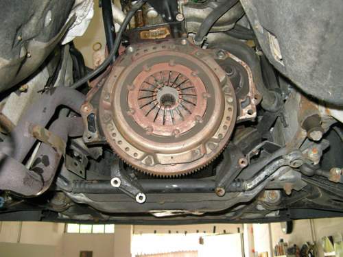

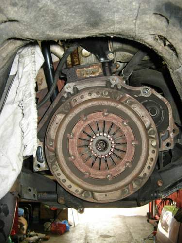

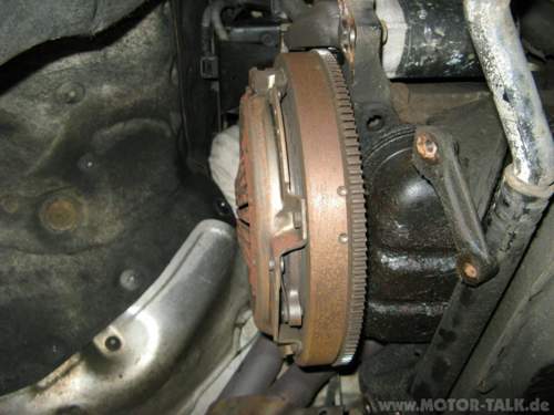

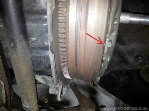

Habe grade einen XEV vor der Tür stehen, der auch das EMS drin hat und Neotec sein SE hatte das auch drin.
Beide auch ohne Klima,....
Da jetzt noch meine Zweifel aufkommen, ob der SE überhaupt bis 99 gebaut wurde (Laut meinen Unterlagen zum Thema wurde der SE nämlich nur bis 97 gebaut.), bin ich jetzt ganz wuschig mit deiner Kupplung. (hast du deine Motornummer heute mal abgeschrieben?) Kann mir darauf jetzt wirklich keinen Reim machen.
Aber nun weißt du wenigstens wie einfach es bei dem Motor (also überhaupt bei den R4 Motoren) eigentlich ist, das Getriebe zu demontieren.
Beim SE ohne Klima sieht es eigentlich so aus, wie auf den Bildern im Anhang.

Genau die Kupplung auf den Bildern vom Kurt hatte ich bekommen. Hab dem Verkäufer schon geschrieben, das er sie zurückbekommt....laut den Bedingungen bei Ebay ist die ware ja angeblich innerhalb einer Woche ohne Angabe von Gründen zurücksendbar. Hoffe der macht mir keinen Ärger🙄
Ich geh gleich mit Sohnemann raus und entlüfte die Kupplung, meld mich dann nochmal, ob der Bock wenigsten fährt wie vorher und obs geklappt hat. Was sagt Ihr denn überhaupt zur Druckplatte mit Ihrer Federspannung 2mm vor der Schwungscheibe? Normal?
Die Motornummer schreib ich mal auf und von der Bremsleitung mach ich mal ein Bild.....und was ich mir auch noch bau ist wie Andree schon sagte so ein Gestell für auf den elektrischen Hubwagen zum Getriebe aus und einheben.....das war ne Katastrophe Gestern mit meinen aufgestappelten Autoreifen....alleine das Getriebe wieder draufzuschieben.....das dauerte länger als alles andere.
So nebenbei, ich hab gestern mal wieder gemerkt, wie beschissen es meinem Rücken bei so Aktionen geht🙁...daher werd ich meinen Seni wirklich verkloppen und die Schrauberei wirklich nur noch aufs Norwendigste beschränken....bitter, aber geht nicht anders. Ich kriech heut hier rum, wie mein Nachbar mit 80...🙄🙁
Wenn du die Reibbelagdicke mal von der neuen und der alten verglichen hättest, würden dir zum Thema Abstand die Fragezeichen verschwinden.
Außerdem hatte ich anfangs im Thread ja schon mal angemerkt, daß deine Druckplatte ja schon von Anfang an einen weg gehabt haben wird. wenn die so lange durchhäld und immer wieder mal rutscht kann ich das kaum anders interpretieren.
Also trägst du eine gehörige Mitschuld an dem Stress, du hättest ja schon seit vielen tausend Kilometern nach preiswertem Ersatz Ausschau halten können.🙄😉😛
Auch mit dem Motor und der Laufleistung und auch dem ZMS, da passt alles irgend wie nicht zusammen.
Hast du die Motornummer nun aufgeschrieben?
Hast du den FOH mal in den Compi schauen lassen, ob da mal ein anderer Motor rein gekommen ist?
Kann auch ein Flottenfahrzeug gewesen sein, die Kunden haben sich auch im FL noch bis ca. 02 den X20XEV verbauen lassen. Da bekommst du manchmal ein Auge, wenn du ne fremde Haube aufmachst und dich schaut was an, was gar nicht sein kann.

Von unserem Großhändler der Aussendienstler hatte übrigens einen X20SE  baujahr 2001 bis vor 3-4 Jahren!
Sorry,meinte in der Zulassung stand 2001,weiß aber nicht mehr ob Tag der Erstzulassung gemeint war damit!
Hallo!
Habe meinen Bekannten gefragt-
folgende Aussage-
X20SE hat bei Ausrüstung ab Werk mit Klima ein ZMS
bei Ausrüstung ohne Klima hat er ein  EMS
ab Motornummer 14371824 hat dieser Motor generell ein ZMS,ob mit oder ohne Klima spielt ab dieser Motornummer keine Rolle mehr!
X20XEV hat immer ein ZMS
Y22XE wurden die ersten ohne ZMS ausgeliefert,aber nach Auslieferung an den Kunden von EMS auf ZMS umgebaut,wegen Vibrationen!
MFG
Rosi, ich habe schon bei diversen XEV's BI ohne Klima die Kupplung gemacht, oder einen Ersatzmotor eingebaut.
Diese hatten Bauzeitraum 94-96 aber immer ein EMS.
Kannst du evtl. in Erfahrung bringen, bis zu welchem Modelljahr der SE nun überhaupt verbaut wurde?
ja kurt.....
eigentlich haste mit der zeit die da war, ja nicht so unrecht.... aber das hätte ihm nu auch nichts genützt.!🙁
passt nich, wäre früher ,oder wie jetzt.... später passiert.!😉😉😛
alles andere is mal wieder dieser opel-verein....... mal so.... mal so.... ohne grosse ankündigung + resteverbrauch.!
so hab ich noch nie einen omi b, mit EMS unter der nase😰.... und du schon öfters.
manchmal gehen einem da echt die gründe aus..... bei den opelverantwortlichen, genug gehirn zu vermuten.!🙁....😁🙂
der x20se ist auch laut rosi´s liste, bis ende VFL. gebaut..... und das erklärt dann auch, warum ich die dinger noch nich mit ohne ZMS zu sehen bekommen habe..... die an denen ich kuppl.-mässig dran war, waren halt jünger.🙂
egal... jetzt wo klar is, was er drin hat..... kann man es auch suchen und finden.
