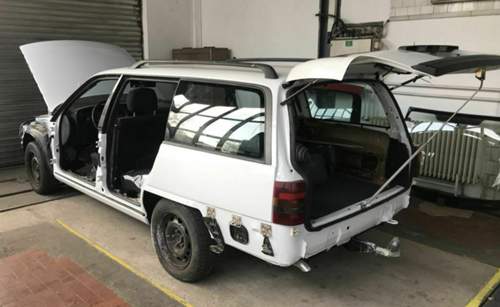

Ich bin mit dem Fahrzeug nach Karosseriereparatur und Lackierung.
Es wurde bereits mehrmals gestartet, wir gingen auch nach der Reparatur ohne Probleme oder Fehler in die Werkstatt hinein und wieder heraus.
Während der Befestigung des vorderen Kotflügels habe ich die unteren Befestigungsschrauben in der A-Säule eingeschraubt, für die ich den Kabelbaum auf beiden Seiten bewegt habe. (Motorsteuerung, Zentralverriegelung rechts und Display-Kabelbaum links.)

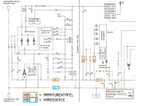

http://wiki.mykangoo.de/index.php/Masseverbindung_Motor/Karosse
Das führt dazu, dass undefinierbare Elektronikprobleme oder Fehler auftauchen, die eigentlich gar nicht da sind (Instrumentenanzeigen spielen verrückt etc.).

Gibt es Omega Zeihcnung über Massepunkten?
Alle braune Kabel (unabhängig von Breite) muss ich also prüfen...
Kann ich einen Schaltplan bekommen?

Ich kann mich nicht mehr erinnern, wo genau das Masseband an einem Omega A befestigt ist. Allerdings hatte ich die gleichen Fehler wie du - viele Jahre her - und es war dieses Massekabel. An einem Omega A! Es ist das Kabel zwischen Motor und Karosserie. Im Artikel siehst du eins...
Moin
der Massepunkt zur Karosse bzw Armaturenbrett ist unterhalb der Batterie .
an der Lenksäule ist noch ein Massepunkt für das Radio !
alle Massekabel haben eine braune Farbe .
mfg
Omega-a-masse-batterie
Omega-a-masse-batterie-plan
