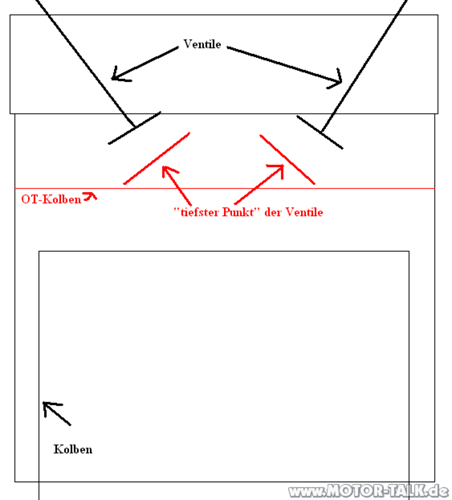

Der 2.0 ist kaum tot zubekommen ,der Motor ist ein freiläufer mit Zahnriehmen .Da bringt einem ein gerissener Riehmen auch nicht um ,diese Motoren schaffen meist mehr Kilometer als die karroserie .Verbrauch rund 10 Lieter im Durchschnitt wenn man nicht nur schleicht .Beim probefahren auf Poltergeräusche im fahrwerk achten den das Querlenker wechseln macht nur bedingt spaß aber auch das ist keine sonderlich teure Reparatur
