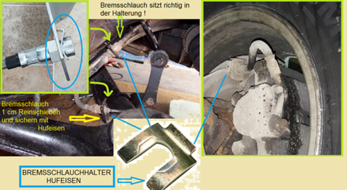

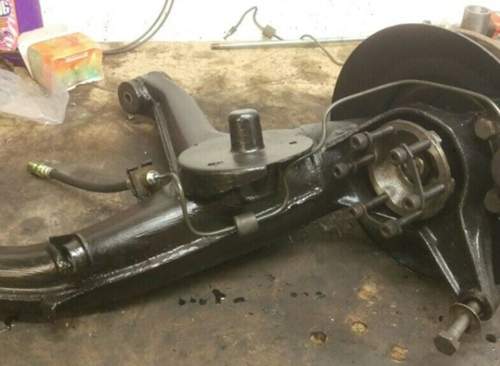

Hallo Zusammen,
ich benötige mal Eure Unterstützung. Ich habe mich beim Zusammenbau der hinteren Bremse vergaloppiert. Wie einige Wissen habe ich beide Hintere Längsträger erneuert. Nach Einbau der Hinterachse wollte ich die Bremsleitungen am Achskörper befestigen. Als ich die Halteklammer für den Bremsschlauch einstecken wollte fiel mir auf dass der Halter am Achskörper oben gebogen ist (Normal), aber der müsste doch auf die andere Seite gebogen sein, oder? Siehe angehängte Bilder.
Es wäre nett wenn jemand Fotos von seinem Omega-A hier posten könnte.

Hallo Reinhard
ich habe es Dir einmal im Bild dargestellt und noch ein ganz altes Bild gefunden !
hoffe es Reicht !
dein Bild habe ich auch einmal Benutzt !
der untere Bremsschlauch muß aber noch ca 1 cm reingeschoben werden ,
damit das Hufeisen greift .
mfg
Bremsschlauch-halter-ha
Bremsschlauch-halter-hufeisen

Hallo Rosie,
also ich verstehe das so: obwohl der Halter auf dem Schräglenker oben nach hinten gebogen ist, wird die Klammer hinten auf der gebogenen Seite in die Nut des Bremsschlauches gesetzt.
Normalerweise wird die klammer aber auf der entgegengesetzten gebogenen Seite montiert.
Das hat mich irritiert.
REinhard es gibt 2 Arten das HUfeisen zu setzen
einmal sieht es auf ,von der Seite her gesehen wie ein T
bei der anderen Variante UMGREIFT die vorhandene Halterung
das Hufeisen ,sieht aus wie 2 ineinanderliegende umschlungene LL
man kann in der Regel beide anwenden ,da beide VArianten den Bremsschlauch sichern,
gegen verdrehen und Rausrutschen

Rosie, ich habe mich Blöd ausgedrückt. Es geht nicht um die klammer. Es geht um den Halter auf dem Dreieckslenker. Der ist oben wo der Schlitz ist gebogen. So, normalerweise kommt doch die klammer entgegen der Umgebogenen Seite in den Bremsschlauch, oder ist das egal?
Internet ist gestört und mobile Daten auch.
ein Blitz (Opel)hat eingeschlagen,grins.
Handy
der Halter auf der Schwinge sieht aus wie ein L .
da man das Hufeisen von hinten (Fahrtrichtung) einsetzen muß,macht man folgendes,
Bremsleitung leicht Lösen vom Bremsschlauch
mit dem 17er Maulschluessel verdreht man den Bremsschlauch leicht und setzt dann das Hufeisen ein und verdreht mit dem Maulschluessel den Bremsschlauch. bis beide Flächen ein Doppel L bilden und danach zieht man die Bremsleitung an.
damit ist es dort Gesichert gegen Verdrehen (macht die Bremsleitung) und durch das Hufeisen ist die Arretierung im Halter fixiert .

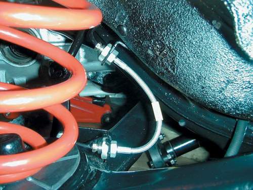

Alternativ holst du dir die Leitungen in Stahlflex, dann gibt es dein Problem nicht mehr.
Anschluß mit Stahlflex Leitungen

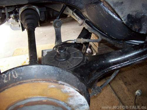

Ich habe leider nur ein Bild im ausgebauten Zustand. Aber man erkennt, dass die Halterung am Schräglenker genauso ist wie an deinem. Die Klammer habe ich seitlich von innen nach außen reingeschoben, weiß nicht sicher ob das auf dem Bild so richtig zu erkennen ist.
Hinterachse
Danke für das Bild. Ja ich konnte es gut erkennen, denke dass ich die Leitungen auch so befestigen werden wie auf Deinem Bild. Das wäre dann Opel Original.

es ging nicht um die Bremsschläuche - die sind alle OK. Es ging mir nur um die Befestigung der beiden Bremsschläuche an den beiden Dreieckslenkern. Und zwar auf welche Seite kommt die Klammer...auf die gebogene Seite oder gegenüber liegende Seite.
