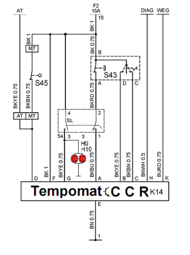

Beim Tempomat des Omega A schließt oder öffnet der Aus Taster den Kontakt 12 und 13 des Tempomat STG
Ist also ein interner Schaltprozess aus dem STG
Wird beim B nicht viel anders sein , nur da weiß ich es nicht aus dem Kopf 😁
Der Schalter " O " macht prinzipiell nichts anderes als der BLS, er unterbricht lediglich die Spannung zum Tempomat-STG.

Werde Montag denn mal bei der Verkabelung am Bremslichtschalter schauen. Da wird bestimmt mein Fehler liegen.
Das bring mich erstmal weiter werde mir nochmal die Stromlaufplan vom Senator B und Omega B zugemüte führen, und am Montag am lebenden Objekt Testen.

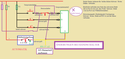

laut einem alten Schaltplan vom Senator B hat der Kupplungsschalter 4 Kabel dran ,
wovon ein Kabel masse zur Kontolleuchte im Instrument durchschaltet .
ist da vielleicht eine Kontrolleuchte mit angeschlossen worden !?

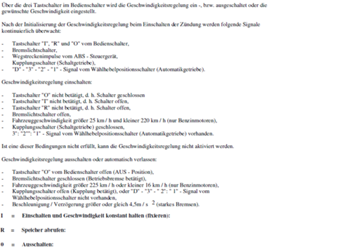

laut dem zweiten Bild wird O auch unterbrochen,wenn die Bremse getreten wird ,
wenn ich es so betrachte !

Tempomat-umbau-at-auf-hs

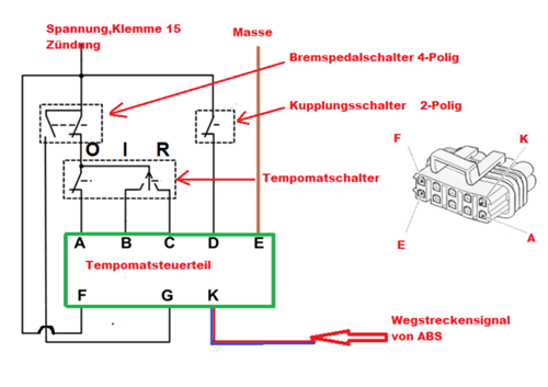

Tempomat-4-polig
habe mir den kompletten Kabelbaum für den Tempomaten aus einem Omega B rausgeschnitten. Dabei habe ich auch den Kupplungsschalter und Bremslichtschalter vom Omega B übernommen. Nach euren Antworten Denke ich auch das ich ein Fehler gemacht habe bei der Verkabelung am Bremslichtschalter.
welche Anzeigen mit dem Tech wandern dann von Altiv auf Inaktiv,
wenn man die Bremse tritt !
nur das Bremssignal oder
auch die O-Anzeige .
ein drücken der O Taste am Tempomatschalter unterbricht genauso den Stromfluss
zum Steuerteil,wie Bremse treten !
evtl der Temomatschalter defekt ?

ich denke ein A-Omega erzeugt weniger Impluse pro Umdrehungen -Radumdrehung,
wie ein B-Omega und das Steuergerät kann die Impulse evtl nicht verarbeiten .

wie und wann Er gehen muß im letzten Bild !
Geschwindigkeit über 25 Km/H
