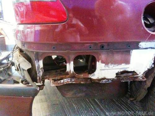

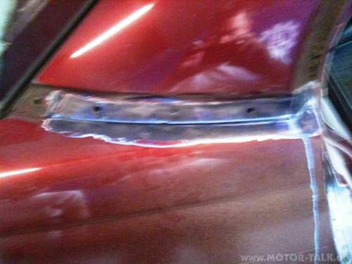

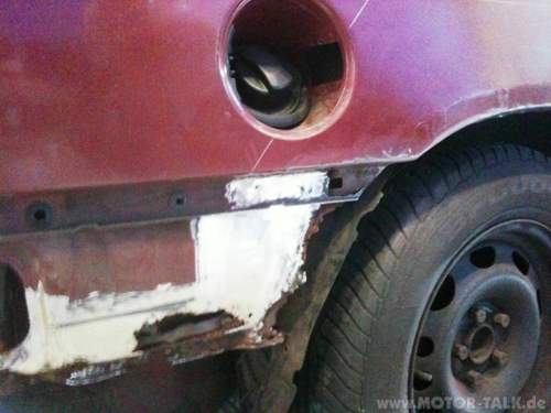

Gestern haben wir uns -Martin und ich- an die Arbeit gemacht, den durchgerosteten Radlauf hi re auszutauschen. Nach den Strippingarbeiten blieb uns bald das Herz stehen, es war mal wieder eine Nachtschicht angesagt,
Danke Martin!

Hättest du mal lieber Photos von davor, während und danach eingestellt. Meine es wäre eine schöne Doku geworden, aber du mußt ja sowie so nochmal wegen der Restarbeiten vorstellig werden. Aber die andere Seite (Reserveradmulde) machen wir dann als Doku, Gell???!!!😛
Klar, dann auch mit Kamera nicht Handy.
