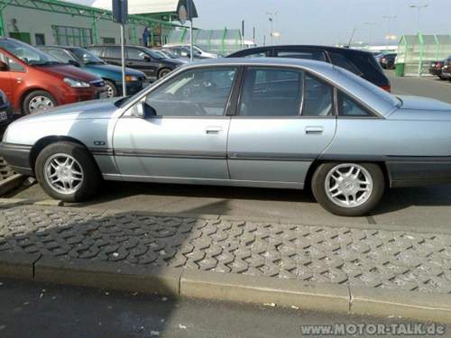

derzeit hab ich noch unseren alten Omega am fahren, wo jedoch der Schweller nen Loch hat und ich bei Opel 1200,-€ hinlegen soll, er aber so immer fehlerfrei gelaufen ist. Verbaut der kleine C20NE und Automatik mit LPG Anlage, die leider wieder Probleme bereitet mal wieder....

Hab heute mal die Beifahrerseite vom Schweller-Schutz befreit und paar Bilder gemacht. Schaut soweit ganz okay aus. Hab auch heute mal bei den "kleinen" Werkstätten angefragt. Eine war dabei, der kennt die A Reihe noch sehr gut und hatte bei Opel gelernt. Beide Schweller komplett heraustrennen und neue Bleche einsetzen. Danach versiegeln und verspachteln und mit schwarzem Steinschlagschutz besprühen und innerlich mit Wachs fluten. Er möchte 900,-€ haben und hab zugestimmt. Nächste Woche gebe ich den Wagen für 3 Tage ab und den ist er wieder "Rostfrei"
Erstmal herzlichen Glückwunsch zur richtigen Endscheidung , die Schwellerreparatur, das ist ein fairer Kurs, ein Tip meinerseits, nimm zur Konservierung Mike Sander oder Bieskor . Zweites ist etwas billiger. Ich wünsche deinem Ommi A noch recht viele pannenfreie Kilometer.😁
Gute Entscheidung, bei Deinem A weisst Du schliesslich, was Du hast.
Bei einem "neuen" weiss man nie, was hinterher noch so alles daherkommt, bis er so beisammen ist wie der "alte"
LG, Helmut
Bitte bevor Steinschlagschutz auf die neuen Schweller kommt Grundieren und Lackieren. Irgendein Lack wird doch rumfliegen. Der Lack auf den neuen Schwellern ist nur Transport Schutz.
