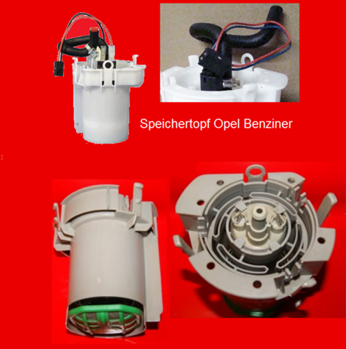

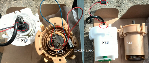

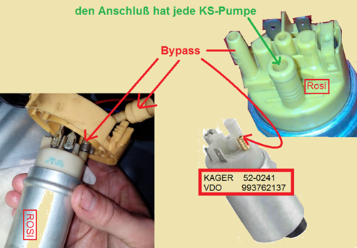

Dumme Gedanken,zum Dieseltank!
der Tank ist hoffentlich nicht von einem X 20 oder y22 Motor,die haben ja keine KS-PUMPE im Tank.
Bei einem x25dt oder Y25DT ist da ja die Vorförderpumpe im Tank die normal ja mit 1,5 Bar Druck angegeben ist,aber sicher auch mehr bringt.
die Druckleistung im Schlingertopf ist ja bei den Motoren mit einem Bypass versehen ,soltet ergo auf Benziner Schlingertopf umgebaut werden!
nicht das der Motor beim ersten Beschleunigen sich verhustet !
nur mal so Gedanken fürs Weekend!

ein Schlingertopf von einem Astra G oder Vectra B wird da ,
Denke ich auch passen - LEGO Bauweise !

Ks-pumpe-benziner
Speichertopf-opel
Speichertopf-benziner-diesel

@ Rosi du hast etwas vom einem Pypass geschrieben gibt es davon Bilder??
