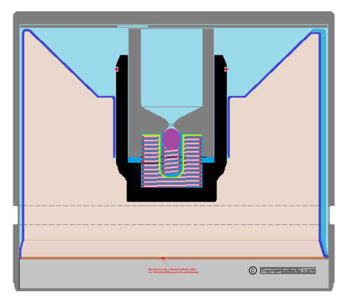

Ich weiß nur, wenn diese Motoren (meist geschonte Schätzchen unter 5000 Jahreskilometer) mal ne Weile mit Hydrostößel-Additv gelaufen haben und mal einen Öl und Filterwechsel mit zuvoriger Ölschlammspülung bekommen haben, tauchte das Phänomen nicht, oder wenigstens Jahre nicht mehr auf.
Ausgerechnet die R6 Motoren kommen übrigens sehr, sehr selten mit LL über 200.000km daher.
Sie werden so wohl vermutlich sehr oft eher kaputt geschont.

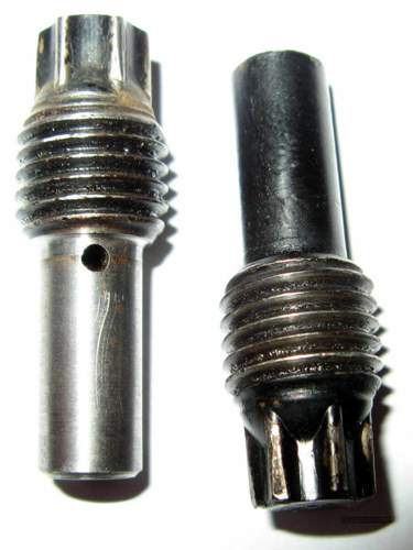

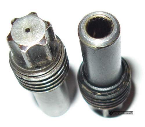

Es ist m.E. wohl eher so, daß die Ventile nicht schließen, weil die Hydros sich überblähen, also wegen verklebter Ventile und Entlastungs-/ Entlüftungsbohrung den Druck nicht abbauen. Sich also bis zum Anschlag aufblasen. Auch die Entlüftungsdüsen in den Steigkanälen sind da oft völlig zugekeimt gewesen.
Hydrostoessel-gr-entlueftung
Entlüftungsdüse Hydro Ölkanal 1
Entlüftungsdüse Hydro Ölkanal 2
Hallo Kurt.
Warum soll man die Hydros beim ZKD-Wechsel leerdrücken? Warum kann es sonst zu genau dem gleichen Phänomen kommen wie bei langem stehen? Bin irritiert und krieg keinen Reim drauf...
Hast noch ein bisschen editiert. Gut die werdenm Ausbau auseinandergen und das Ölgluftgemisch könnte dann das Prob sein....
Weil, wenn du einen entlasteten vollen einbaust, blockiert er unter Druck verbaut das interne Hydro-Ventil und drückt das entsprechende Ventil vom Sitz, macht somit den entsprechenden Zylinder völlig Drucklos.
Steht und fällt aber immer mit dem Alter der Hydros und der öltechnischen Pflege des Motors.
Ölschlamm/-kohle sind dabei immer der Hydros Tod.
