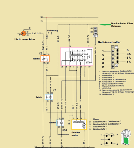

Wie kann ich das Relais überprüfen?

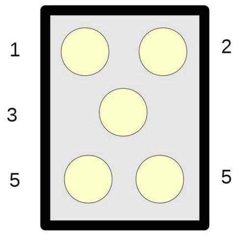

Du kannst ja am Gebläseschalter prüfen ,
ob am Gebläseschalter Spannung anliegt und ob Er die Stufen schaltet !
Gleichfalls kann man am 5 poligen Stecker am Gebläsemotor testen ,
ob da eine differente Spannung anliegt .
ohne Mutlimeter wird das aber NIX und
minimalste Elektrische Kenntnisse reichen da zur Fehlersuche aus !

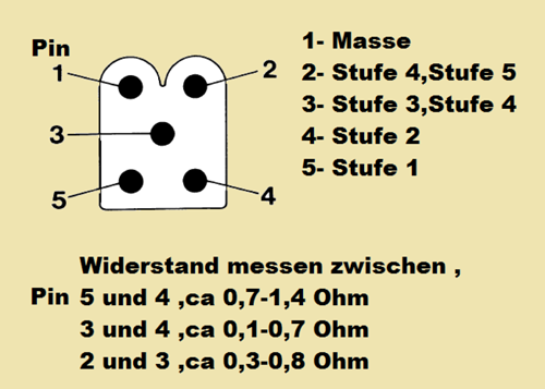

@ Rosi: wenn ich mich richtig erinnere, sollte ich zwischen Masse und den vier Gebläsestufen auf Widerstand messen. Da tut sich gar nix! Messe ich die vier Stufen untereinander kommen unterschiedliche Werte.
Ich hoffe, ich hab nichts falsch gemacht. Das mit der Masse macht mich doch stutzig.

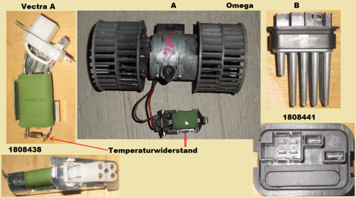

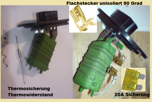

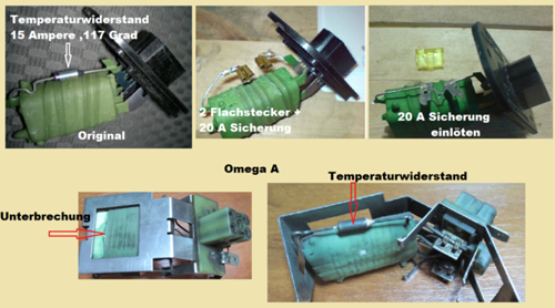

es könnte sein,das der Temperaturwiderstand am Gebläsewiderstand defekt ist .
man könnte auch einen Neuen einlöten ,
aber beim Löten geht meist der neue Temperaturwiderstand wieder hops .
den defekten Temperaturwiderstand kann man aber mit einer Sicherung 20A überbrücken !
siehe Bild

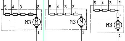

viele Gebläsewiderstand / Regler bei OPEL sind sich ähnlich ,
da Sie ja nach gleichem Prinzip aufgebaut sind .
wenn man z.B. am Vectra A den Gebläsewiderstandmit einem Multimeter messen würde ,
kommen die Werte im letzten Bild ungefähr raus ,
das wird beim A Omega fast identisch sein .

Geblaesewiderstand-1
Geblaesewiderstand-2
Geblaesewiderstand-widerstand

Vorwiderstand-varianten
52steckerpositionen
51messergebnisse
+4
Kurt nicht jeder hat eine Lötstation mit Kältezone und
vom Verrödeln mit nachfolgendem Löten halte ich persöhnlich nichts .
und beim Löten wenn es einem gelingt ist es immer ein Weichlöten !
da gibt es einfachere Lösungen , wie diese pOPELnormale Sicherung .
Einfach,Praktisch,Schnell durchgeführt und noch schneller Gewechselt !
Die Foto,s zeigen,
dass die Thermosicherung so nahe wie möglich
an der Spule des Heizungswiderstands angeordnet ist.
Wenn der Widerstand auf z.B.117 Grad erhitzt wird, wird der interne Schaltkreis geschmolzen und unterbrochen.
das Identische kann beim Einlöten einer neuen Thermosicherung passieren.
Wenn gelötet wird darf man nicht Überhitzung mehr als 117 Grad -
die Sicherung wird defekt gehen !
Zum Löten ist es notwendig, mit einem Kühlkörper zu arbeiten ,
nur wer hat diesen Kühlkörper .
Tatsächlich verbrennt die Thermosicherung im normalen Betrieb
nicht von der Temperaturam Heizungswiderstand ,
sondern von der zunehmenden Stromaufnahme,
wenn der Gebläsemotor schwergängig wird oder sich nicht bewegen kann.
Wenn sich der Gebläsemotor nicht bewegen kann,
erhöht sich die Last dieser Sicherung auf mehr wie 17 Ampere,
durch die Stromaufnahme des Gebläsemotor,s !
der Heizungwiderstand selbst brennt selten durch,
das Teil was durchbrennt ist das Teil was thermische Sicherung genannt wird.

wegen der Stromaufnahme des Gebläsemotor,s ist es notwendig
an Stelle der defekten Thermosicherung eine normale Sicherung einzusetzen ,
die dann wieder den Heizungwiderstand schütz und
im Schadenfall schnell ausgewechselt werden kann !
das ist sehr Einfach und für jeden Praktikabel durchsetzbar !
mfg
Geblaesewiderstand-sicherung-nachruesten
