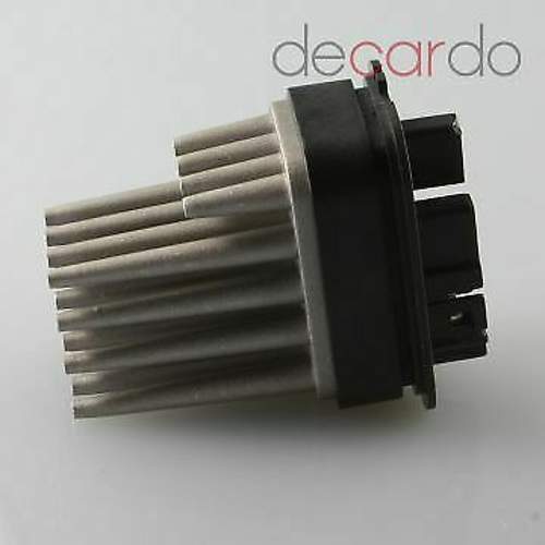

Igel nennt man liebevoll den Gebläsewiderstand. 😁
Igel, Omega B
Dank dir. Im A hat der nichts von einem Igel. Da fehlt der Kühlkörper...

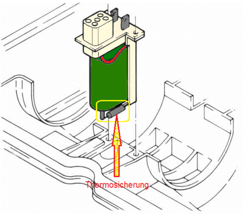

Der A kommt noch ohne das Stacheltier aus. Sieht dann so aus:
http://www.ebay.de/.../332254922902?...
Gut zu erkennen auf Bild 2 die Thermosicherung, welche häufig defekt ist.
Der Omega A hat für die Luftdurchsatzregelung/-einstellung keinen Leistungsregler, sondern nur, nach alter Väter Sitte, eine geschaltete Widerstandsdekade, mit einer integrierten Übertemperatur-Schmelzsicherung, zum Schutz der Widerstandsdekade und der Leitungen vom Schalter und zum Lüfter.
Diese Sicherung brennt leider im Alter schnell mal durch, wenn der Lüfter altersbedingt ein wenig schwerfälliger in Gang kommt.
Bekommt man bei Conrad/Völkner und CO für nen kleinen Taler.
Diese Thermo-Sicherung sitzt im/am Widersandsaray (Dekade) am Lüftermotor an der Stehwand, unter der Windschutzscheibe, im Motorraum.
Leider ist sie Punktverschweißt und müßte es auch wieder werden, aber meist geht es mit strammen Umwickeln, quetschen und zusätzlichem vorsichtigem Löten (Die Sicherung gründlich dabei kühlen !) auch.😉

Man nenne das grüne Ding wie man will...😁 kann man die Sicherung wechseln? Die kompletten Teile werden selten. Mit Glück hab ich einen gebrauchten, wenn überhaupt. Wundert mich das da mal wieder neue auftauchen, schön....
Die Sicherung kann man wechseln, bekommt man im Elektronikhandel. Die Temperatur ist aufgedruckt.
Die Enden am besten mit zwei Hülsen crimpen, oder mit einzelnen Lüsterklemmen schrauben. Löten hält nicht dauerhaft, so meine Erfahrung. Ab Werk sind Temperatursicherungen immer geschweißt (wie bei Kaffeemaschinen).

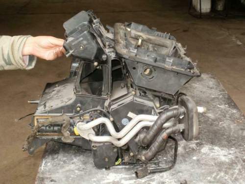

Vor geraumer Zeit wurde ein neuer Lüfter für einen guten Tarif angeboten. Jetzt, da die Temperaturen endlich wieder in die Garage zum Arbeiten einladen, hab ich den alten Lüfter ausgebaut und wollte den neuen einbauen. Leider passt der nicht. Ist scheinbar ein Lüfter für die einfachere Ausführung ohne Klimaanlage.
1. woher bekomme ich einen Lüfter für Modelle mit Klima?
