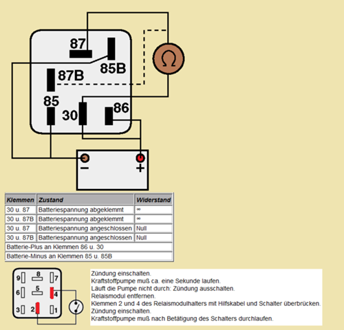

Desweiteren habe ich das Benzinpumpenrelais geöffnet um es nachzulöten (Hat keine Besserung gebracht) dabei ist mir aufgefallen dass dort 2 Spulen drin sitzen.
Mittlerweile habe ich das Relais komplett gegen ein anderes getauscht, was aber auch keine Besserung gebracht hat.
Nachdem aber 2 Spulen in dem Relais sitzen, frage ich mich, ob die Pumpe evtl. 2 Geschwindigkeitsstufen hat, und dass villt. die 2. Stufe nicht schaltet. Da ich das Relais an sich eigentlich ausschließe, würde ich gern erfahren unter welchen Umständen das Relais schaltet, und was dann geschaltet wird. Sind beide Spulen für die Pumpe, oder werden durch das Benzinpumpenrelais noch andere Verbraucher geschaltet?

Moin
Doppel-Relais- Motorsteuerung , Benzinpumpe
die Motronic- wird durch ein einziges Doppel- Relais mit zwei Kontaktebenen gesteuert.
eine permanente Spannungsversorgung wird zur Klemme 30 vom Batterie Pluspol gemacht.
beim Einschalten der Zündung wird an Klemme 86 eine Spannung angelegt,
an Klemme 85 liegt ja Masse an-die Spannung wird zu Pin 35 des MSTG geschickt und
als Spannung angelegt.
die erste Relaiswicklung ist geschaltet. dieses führt dazu,
den ersten Relais-Kontakt zu schließen und Klemme 30 ist an den Ausgangskreis an Klemme 87 verbunden.
eine Spannung ist somit am Ausgang an der Klemme 87.
diese Klemme 87 liefert Spannung an die Einspritzventile , zum MSTg ,
an den Leer-Lauf-Regler und das Tankbelüftungsventil .
diese Spannung versorgt auch den zweiten Relaiskontakt im Doppelrelais .
wenn die Zündung eingeschaltet ist. gibt das MSTG kurz Masse auf
den Relaiskontakt 85b .
diese Masse zieht die zweite Relaiswicklung an, die den zweiten Relaiskontakt schließt und die Spannung von Klemme 30 zur Klemme 87b weiterleitet, wodurch eine Spannung die Benzinpumpe einschaltet.
Nach etwa 1 -3 Sekunden, öffnet das MSTG die Schaltung und
die Benzinpumpe stoppt sofort ,Vorfördern.
dieser kurze Lauf der Benzinpumpe ermöglicht einen Druckaufbau im Kraftstoffsystem
und sorgt für einen leichteren nachfolgenden Motorstart.
die zweite Schaltung vom Doppelrelais wird dann wieder geöffnet und bleibt so lange
offen, bis der Motor durch den Anlasser gedreht wird .
Sobald das MSTG ein Drehzahlsignal vom KW-Sensor bekommt
wird die zweite Wicklung vom Relais wieder vom MSTG angesteuert werden
und die Benzinpumpe wird laufen bis der Motor wieder abgestellt wird über das Zündschloß!
dieser identische Kontakt versorgt oft auch eine Lambdasonde !
ich würde einmal Umbauen,auf 2 Relais oder
eine Prüflampe an den Relaiskontakt der KS-Pumpe machen und Fahren .
fällt die Prüflampe ab ,Relais oder KURBELWELLENSENSOR !
EVTL und sehr Wahrscheinlich kann auch der KURBELWELLENSENSOR defekt sein ,

Ks-pumpenrelais-omega-senator-6-polig
Umbau-relais-mstg-ks-pumpe-omi-a
