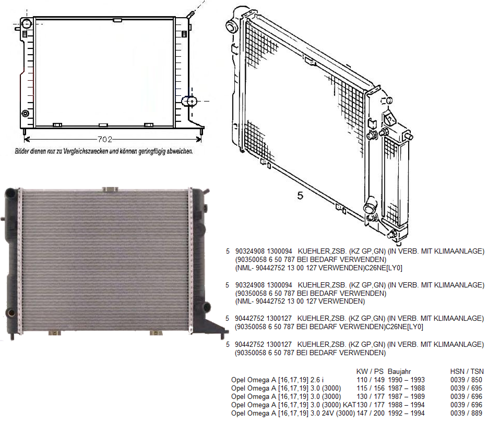

Hallo, ich suche verzweifelt einen passenden Kühler für meinen Omega. Habe schon zwei mal von Autodoc einen geliefert bekommen. Zum einen passten beide nicht und wiesen Transportschäden auf. Die richtigen Fahrzeugdaten wurden von mir angegeben. Ich habe schon überall geschaut. Es ist absolut kein passender Kühler zu finden.
Habt Ihr noch eine Idee. Ein gebrauchter würde es vermutlich auch tun.
Besten Dank im voraus.

das sollte der Kühler im ersten Link sein ,Bild .
der sollte übrigens so wie ich es Denke nicht passen !!!
wäre die Ausführung mit seitlich montiertem Ölkühler .
ich denke der sollte es sein-
http://www.daparto.de/.../8MK376711781?...
Vergleichsnummer OPEL -
Opel 1300094
Opel 1300127
Opel 90324908
Opel 90442752
mfg
Kuehler-omega-a

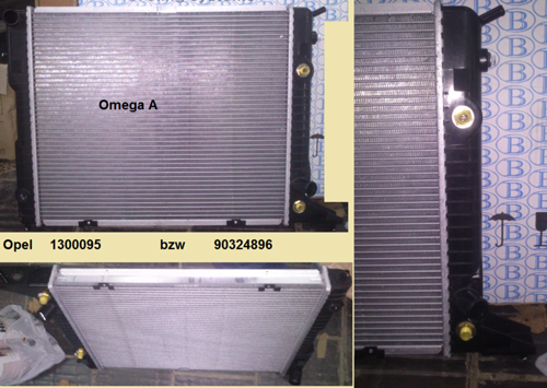

Ok. Ja aber ruf mal an. Der hat eigentlich sehr viel. Komme zwar aus der Gegend, der ist mir aber zu teuer. Ich muss Freitag eh nach Teilen bei nem anderen schauen. Da frag ich dann mal nach.
So sieht der Kühler aus.

Danke. Sieht tatsächlich wie der richtige aus. Die Daten 0039 850 stimmen auch. Habe gerade mit denen Kontakt aufgenommen.
Also doch dieser.
Kuehler-omega-a-c26ne
Ja der ist es. Leider in den meisten Shops nicht lieferbar.
