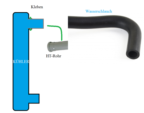

mal den Baumarkt besuchen !
Gedanken im Bild !
mfg
Kuehler-rep
Moin, so habe ich mir das vorgestellt.
Bis wie viel Grad müsste das Rohr beständig sein? 110°C?
die HT-Plasterohre sind bis ,denke 95 Grad geeignet .
Denke es könnte gehen .
man kann ja auch 2 HT-Rohre ineinander schieben .
mfg

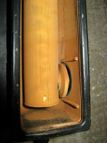

Ich bin seit dem 08.05. am suchen. Habe massenhaft Bilder betrachtet, Shops durchsucht. Händler (auch Kühlerhersteller)abtelefoniert. Ich warte jetzt auf noch zwei Rückmeldungen wo es klappen könnte. Ich kann es auch nicht glauben, das es absolut keinen Kühler geben soll den man anpassen könnte. Die Kühler die Autodoc falsch geliefert hat waren zwar für einen 2,6 aber älteres Baujahr so wie ich es verstanden habe. Der Keil fehlte dort. Bei den anderen Kühlern sind die Zapfen auch in einen geringeren Abstand. Ich bin kein Bastler, mache nur Kleinigkeiten selber und muss mich auf meinen Kuppel verlassen der mir den Wagen auf der Arbeit zwischendurch repariert. Auch er hat schon überall und nirgends rumgefragt. Habe heute noch 20min mit Opel telefoniert. Der hat sämtliche Datenbanken von Lieferanten durchgeguckt. Nicht zu machen. Auch der Werkstattmeister meinte, das man es mit dem Rohr und 2K Kleber probieren sollte, was hat man zu verlieren. Er selber würde es Werkstattmäßig natürlich nicht machen. Der ADAC macht ja zur Überbrückung auch nichts anderes. An dem Tag wo das passiert ist, hat der Monteur den Schlauch mit Gasbrenner und einen Kunststoffstab befestigt. Das war Bombenfest. Nur die Frage, wie lange hätte das gehalten?

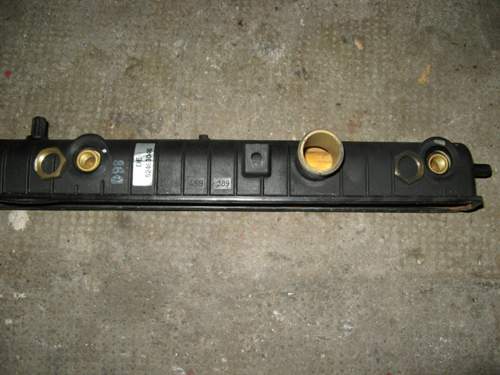

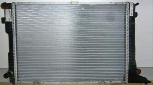

Hallo Omega Lotus, danke für die links. Leider passen alle nicht. Der Kühler muss wie auf dem Foto im Anhang aussehen.
Genauer gesagt braucht er eigentlich diesen Kühler (im Bild) , da er ja keinen mit AT, sondern einen MT also Hand-Schalter hat.
Wiederum spielt es eigentlich überhaupt keine Rolle, so lange das Halterungs-Maß und die beiden Anschlüsse für die Kühlerschläuche annähernd irgendwie passen.
Ob er einen AT - Wärmetauscher integriert hat spielt auch keine Rolle.
Der sitzt autarg im Kühler und ist zum Kühlmittelbereich dicht.
Den könnte er sogar theoretisch sogar für die Motor-Öl-Vorwärmung/Rückkühlung nutzen.
