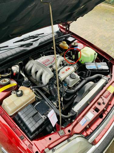

Hier nochmal ein Bild vom Regler. Hab ihn eingekreist. Den Stecker der da dran ist kann ich einfach abziehen ?
Ja, kannst Du.
Ohne den Stecker arbeitet der Motor, als wäre die KLR nicht vorhanden. Vorausgesetzt, das System ist auch dicht.
Kaputt geht dabei nichts.

Also da ist ja so ein T- Stück beim Kühlmittelschlauch zwischen gesteckt wo wohl so ein Sensor dran ist um die Temperatur zu messen. Also wenn ich einfach nur den Stecker ab mache passiert nichts ? Dann werde ich das gleich mal machen. Steuerersparnis hin oder her, wenn der Motor damit nicht richtig läuft fliegt es raus.
Also hab eben mal den Stecker ab gemacht einfach. Wenn ich den Motor dann starte säuft er gleich wieder ab und die Motorlampe ist an.
Der Fehler liegt wohl nicht bei der KLR. Was nicht bedeutet, daß diese korrekt arbeitet...
Lies doch mal den/die Fehler aus.
