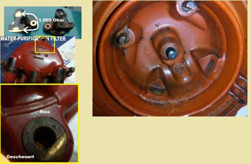

kann eigentlich die Zündverteilerkappe an der Stirnwand anschlagen ?
denke war ein 1,8er Motor im A Omega.
mfg
Omega-a-mstg-versetzt
Omega-a-zuendverteilerkappe
Kann schon. Sind aber 2-3cm und Schalldämmung. Muss schon das Getriebe einige cm runter.. Nach oben, das die Anschlüsse abbrechen, halte ich für fast unmöglich...

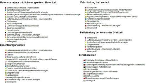

Benzinpumpenrelais ist es auch nicht, Steuergerät ist es nicht, Labdasonde abziehen bringt nix....
der Luftmengenmesser verwendet einen Lufttemperatursensor und
eine an einem Potentiometer angeschlossene bewegliche Klappe,
über die das Steuergerät über Menge und
Temperatur der in den Motor einströmenden Luft informiert wird.
Widerstand Lufttemperatursensor:
4800 - 6600 Ohm/0 °C
2200 - 3000 Ohm/20 °C
1000 - 1400 Ohm/40 °C
300 - 400 Ohm/80 °C
PIN 4+5
Kühlmitteltemperatursensor ,identische Werte!
oder der Gemischregulierwiderstand im LMM,
ca 300 -550 Ohm
Pin 3 + 4
Steckkontakt im LMM 2 Nasen oberhalb
5-4-3-2-1
3 Nasen unterhalb
Spannungsversorgung,Zündung ein
Pin 3(mittlerer Pin)+Masse ca 4,8 - 5,2 V
alles bei abgezogenem Stecker vom LMM !
