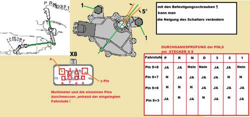

Mahlzeit. Ich hab gerade den Fehlercode 82 beim AR35. Symbol blinkt und fährt schleppend. Wie geh ich hier vor?
Gruß Dirk
moin
Einfach hier schauen-
82-WÄHLHEBEL UNDEFINIERTER STATUS
http://www.vectra16v.com/fc/fehlercodes_at_ar_25_35.html
hinten die Feldahilfen erstmal anschauen.
mfG
Vielen Dank.
Ich werde als erstes den Wahlhebel einstellen. Dieser zeigt von Anfang an falsch an. Wenn ich auf N bin, in ich auf D.
Danach wollte ich den Wahlhebel Positionsgeber einstellen. Nur werd ich aus der Beschreibung von Senatorman.de nicht ganz Schlau. Wegen der Nut usw. Gibt es da noch andere Anleitungen oder Bilder?
Gruß Dirk

Glaskugel-
Den Wählhebel auf R stellen und unten am Gestänge einstellen und
das bei der Anzeige innen R leuchtet.
Danach die anderen Stellungen grob testen.
Danach Testen ob laut der Anzeige P oder N
der Motor anspringt.
Bei 1, 2, 3 oder R darf der Anlasser nicht funktionieren und
der Motor nicht anspringen!!!
Der Positionsgeber unten läßt sich nach lösen
der 2 oder 3 Schrauben am Getriebe in sich um 5-8 Grad verdrehen um die Einstellung fein zu justieren!
MfG
Ich bekomm es einfach nicht hin.
Hab es nach Anleitung versucht. Dann auf R eingestellt. Aber egal was ich einstelle,hab ich entweder auf P ein Problem oder auf 1. Jetzt ist die Frage,ob es am Gestänge liegt. Da ist auf der Seite ,vom Wahlhebel,ein leichter Knick drin. Ist das so,oder ist das komplett gerade?
So,und beim Wahlhebel Positionsgeber verzweifel ich auch. 2 Schrauben links und rechts. Rechts ist klar,links komm ich mit nichts dran zum lösen. Gerade so mit nem 10er Ring. Dann ist der Geber locker,aber was meinst du mit,in sich drehen. Weil den Heber selber kannste ja so nicht drehen. Eigentlich wollte ich den komplett abschrauben. Zum Sauber machen und einfetten. Aber die linke Schraube hätte ich nie wieder rein bekommen.
Hab leider keine Bühne. Und ich brauch den Jeden Tag,für die Arbeit.
Wenn der länger Steht,ist die Lampe vom Getriebe aus. Bis auf einmal ein Ruck kommt. Dann geht sie an.
Ich weiss,schwierig mir zu helfen. Ich hab nur 0 Ahnung vom Getriebe. Am Motor mach dir alles,aber Getriebe ist ein rotes Tuch für mich.

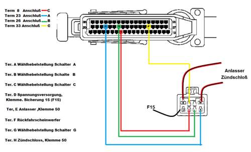

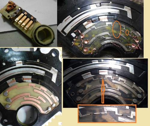

ice ,bitte lesen auch wenn es von ganz früher ist-
Betrifft:
Automatikgetriebe AR 25/35
Fahrzeuge:
Alle Omega-B mit AR 25/35 Getriebe
Befund:
1 Aufleuchten aller Kontrolleuchten für die Anzeige der Fahrstufen auf der Mittelkonsole bzw. Auftreten der Fehlercodes 56 und 82 führen immer wieder zum Ersetzen des Wählhebel-Positionsschalters.
Die überprüften Wählhebel-Positionsschalter weisen jedoch keine Fehler auf und
werden an das Händlerfeld zurückgeschickt.

evtl solltest Du mit dem Multimeter mal die Ausgänge am WHPS prüfen,
nicht das die "Schleiferbahnen" oder die "Abnehmer " müde sind!
mfG
Ar-25-35-waehlhebelschalter-platine-defekt
Ar-25-35-stecker-getriebesteuerteil-zu-whpg
Ar-25-35-waehlhebel-einstellen-messen
Das Gestänge ist kurz hinter dem Schalter geteilt, leicht verschiebbar und mit einer 10er Mutter/Schraube gesichert.
Meist reicht es schon, wenn man die Mutter löst, damit sich das Gestänge 1 Mal entspannt und die Positionen passen wieder. Wenn nicht erst entspannen, dann erst den Schalter am Getriebe einstellen.
