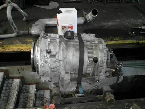

Wir hatten Glück, Schlauch wieder aufgesteckt, verklemmt, Getriebeöl aufgefüllt und siehe da Gänge lassen sich wieder einlegen. PUH
Danke, Danke, Danke für Eure Mithilfe
Wichtig ist in dem Zusammenhang den Ölstand nach dem Durchschalten im heißen Zustand noch mal zu prüfen.
Also nochmal auf die Bühne (Grube) und bei laufendem Motor auffüllen bis es wieder herausläuft.
Hallo!
Schön das es so geklappt hatte und er wieder gut Fährt!
ein kleiner Tip noch,wechsel schnellstmöglich auch den
Keilrippenriemen,für Lima,Servo und Klima-weil der wurde vom
Öl getränkt und soll ja nicht von der Motorsteuerung gefressen werden!
ist ein Riemen 6PK-1900 !
es gab schon so manche Fälle wo dieser Riemen weggeflogen ist und dann
in der Motorsteuerung unten gelandet ist,Ergebniß Ventile krumm-mindestens!
mfg

nun ja ich wollte heute Zuschlagen und durfte es nicht zerlegen.
ZF Getriebe ca 5000 Km jung ,2 Monate , BUS
Ruckt beim anfahren Vorwärts ,mit viel GAS
Rückwärts geht alles normal ,Bus zieht schon beim Gang einlegen an
da kann auch nur ein MV hängen ,da kein Fehler im Fehlerspeicher steht .
sind 8 MV im AT verbaut .
Ich hätte es noch nicht einmal ausgebaut .
aber soll ZF machen !
mfg
