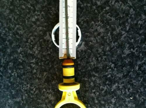

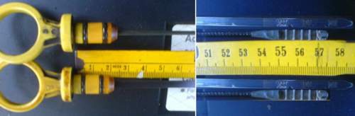

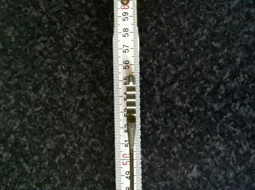

Sry wenn ich den Thread hier wiederbelebe, aber hat jemand den "richtigen" und den "falschen" Ölmeßstab ausgemessen? Würde gern mal überprüfen ob mein 95er (89 tkm) bereits umgerüstet wurde oder immer noch mit der Erstausrüstung unterwegs ist

Wenn Du einen 2.0 Liter 8 Ventiler oder 16 Ventiler Mj.95/96 hast, also vor Mj. 96, tausche dann den Ölmeßstab gegen folgende Teilenummer aus:
Kat.-Nr. 6 58 015
Die Ursache für deine Ölmangelmeldung ist eine falsche MAX/MIN Markierung am Ölmeßstab.
Mein Omega ist EZ 07/95 und hat nen X20XEV. Interessanterweise ist der Ölpeilstab die Blechstreifenausführung wie auf dem Bild von den V6-Stäben. Werde die Tage den mal vermessen und das Ergebnis hier einstellen
Am besten nach einem Ölwechsel mit der vorgegebenen Menge, nach einer angemessenen Abtropfzeit, schauen wo der Ölstand dann steht. Dann siehst du genau, ob du die richtige Markierung hast. (ein halber Liter zu wenig oder zuviel, ist aber auch nicht schädlich.)
