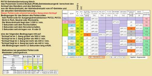

bei dem bechriebenen Fehlerbild steht bestimmt etwas im Fehlerspeicher
z.B. Überetzungsfehler Getriebe
evtl kann auch der Getriebedrehzahlsensor mit Metallspännen oder
metallischen Ablagerungen behaftet sein ,das kann man Abwischen !
At-p0722-0723-keine-drehzahl
At-p0730-uebersetzung

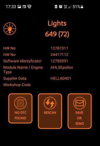

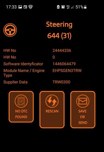

Wer einen Bluetosh Adapter hat,ein Handy/Tablett und die richtige APP kan es auch selber machen.
Geschätzte 20 bis 25 Euro.
die APP kostet erstmal nichts .,"OPL DTC Reader".
Man muß nicht gleich die großen Geschütze auffahren !
Mfg
Opl
