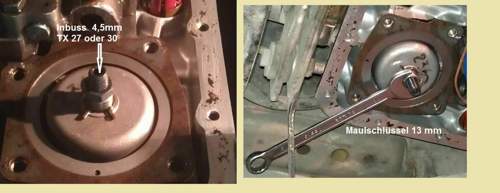

Das Bremsband ist für die Drehzahlanpassung der Schaltgruppen 1/2 zu 3/4 zuständig.
Das zu lose (Zu geringe Vorspannung) merkst du wenn du, elend lange Schaltpause zwischen 2 und 3 hast, das zu stramm (zu hohe Vorspannung, dauerhafte Anlage des Bremsbandes) verursacht, auch 2/3, ein Gang-schlagen beim Gangwechsel im Getriebe und einen sehr hohen Verschleiß am Bremsband.

Micha,einen Fahrraddrehmomentschlüssel und
einen ,denke 30er Torx Bit sollte man haben.
ich hatte da mal 2 Bilder gemacht,
wobei das eine Bild der Selbstüberprüfung dient.
es gab ja auch schon Menschen , die haben es zu Stramm eingeschnellt und
dann hat es bei "jedem" Schalten im AT geknallt!
mfg
mfg
Bremsband
Bremsband
Bremsband

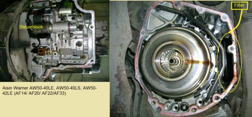

OP,
alles was ein altes Aisin hat,das hat ne "sogenannte" Lebensdauerfüllung,
mit nicht vorgesehenem Filterwechsel im AT .
das ist der Vorteil einer alten "Frontfräse"mit AT ,Grins
mfg
Aisin-filter
