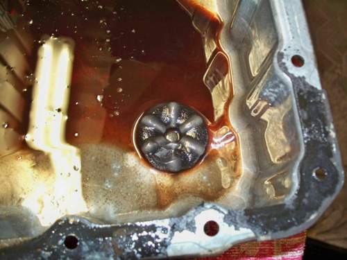

Die Frage resultiert aus einer Erfahrung heraus, die ich mit meinem Alten 3.2 gemacht hatte. Ich hatte im zur AT ölwechsel damals in einer Fachwerke. Danach ist mir aufgefallen, das er im Kalten nach dem starten im Standgas mit eingelegter Fahrstufe die ersten paar Momente ca. 20-30 sec. keinen Vortrieb hatte. Gut wenn man gas gab dann schon. Aber vorher tat er es gleich beim einlegen einer Fahrstufe. ist nun das eine ritieger ( gut ich weis gibt es nicht :-)))oder das eben nach dem Ölwechsel?
MfG
O.P:
Das sind Abrieb-Rückstände der Kupplungen und des Bremsbandes.
Die fallen zwangsläufig im Betrieb an.
Ein völlig vom Verschleiß befreites Getriebe gibt es leider noch nicht.
Je nach dem wie es in seinem Leben behandelt wurde findet man diesen Metall/Reibbelag-Glibber mehr oder weniger immer, nur eben in unterschiedlicher Menge. Oft wurde auch schon mal ein ATF-Wechsel gemacht und der Magnet scheint wenig gesammelt zu haben wenn der nächste Wechsel gemacht wird. Bei meinen sieht der Magnet beim ATF-Wechsel immer wie grade gereinigt aus, aber einen schmutzigen Finger bekommt man beim drüber wischen auch.
Also selbst bei häufigem ATF Wechsel findet man diese Reibungsrückstände.
Wenn es in diesem Glibber jedoch fühlbare Späne sind, also von krümelieger Substanz, liegt der Verdacht eines Defektes oder eines beginnenden Defektes nahe.
Hier ist in erster Linie, also wirklich am häufigsten, der Anlaufring der letzten Kupplung an der Ölpumpe defekt.
Oft werden bei einem ATF-Wechsel die Teilstücke des defekten Anlaufring einfach aus der kleinen Wanne entfernt, ohne ihn zu ersetzen. Dann nimmt der Anfang vom Ende des Getriebes oft recht schnell seinen Lauf. Dabei ist das ein Defekt, der mit wenig Aufwand an Zeit, Geld und Können, recht einfach zu beseitigen ist.
Habe hierzu aber auch schon gehört, daß Getriebe die wenig belastet wurden, selbst mit diesem Defekt noch gut 200.000km gehalten haben.
Ist also, wie immer, auch vom Verhalten des Users, also der Belastung und der Pflege abhängig, wie alt ein AT-Getriebe wird. Grundsätzlich ist es wohl so, das gut gepflegte und wenig gestresste 4L30E bis weit über eine Mio. KM halten sollen. Der regelmäßige ATF Wechsel alle 60-80.000 oder alle 2-4 Jahre, sollte zu einem langen Leben einen gehörigen Beitrag leisten.

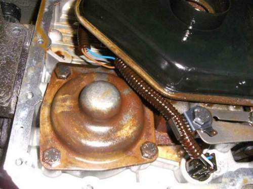

Mit dem (ich betone das nochmal) "mit dem einen Bremsband" [der Trommelbremse] das im AR25/35 [4L30E] verbaut ist, werden die Drehzahldifferenzen der Schaltgruppen 1/2 -> 3/4 und umgekehrt 3/4 -> 1/2 zeitnah angeglichen. D.h., das Bremsband sorgt hier für eine Verkürzung der Schaltpause zwischen den Schaltgruppen (Planetensätzen).
Eine nicht sauber funktionierende Trommelbremse (Bremsband) sorgt in den meisten Fällen für elend lange Schaltpausen zwischen den Gangwechseln, rauf von 2 nach 3, oder runter, von 3 nach 2., mehr nicht.
Merkt man also einen deutlichen Unterschied der Schaltzeiten zwischen 1/2 und 2/3, dann sollte sofort eine neue Justierung der Bremsband-Vorspannung erfolgen, schon um einen dann daraus erfolgenden übermäßigen Verschleiß des Reibbelages, auf dem Bremsband, zu vermeiden.
Ist der Belag nämlich völlig verschlissen, muß das Getriebe komplett zerlegt werden, was bei einem, ansonsten komplett völlig intaktem, AR25/35 einem wirtschaftlichen Totalschaden des Getriebes gleich kommt.
Die Justage der Bremsband-Vorspannung ist ein Mehraufwand von kaum 10 Min. und so gehört diese Kontrolle bzw. Neujustierung der Vorspannung der Bremsband-Ansteuerung eigentlich zu jedem ATF Wechsel mit dazu.
Jo, Kurt! alles klar...deine Erklärung und die Bilder und ich das von unten angeschaute...so wird alles echt klar!!!
Dank dir- bin grad fertig geworden...Öl sollte stimmen dicht ist auch alles und sonntag gehts zum Andree! Mal von mir ein paar Bilder ..so sah es aus. War echt schohn etwas Dreck in der Wanne und der Magnet war auch aufs doppellte seiner Stärke gewachsen..aber nur mit son grisgrabbell !!
Bis denne O.P.
Wäre interessant zu wissen aus was dieser "grisgrabbell" besteht, ob das Feinstmetallspäne sind oder nur z.B. Abrieb vom Bremsband etc.
