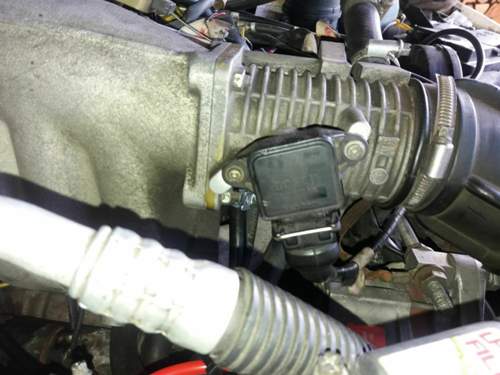

ohne Poti , kein Vortrieb .
in dem Fall ist ja das Poti das Gaspedal,es wurde nur in den Motorraum verlegt !
das Poti (Gaspedal ) stellt immer das Lastsignal ( Fahrerwunsch) für jeden Motor zur Verfügung .
im Leerlauf würde jeder Motor noch laufen ,aber Gas geben unmöglich !
das Poti vom grün-weißen Vectra wird wohl auch passen Astra F,Calibra gehen auch ,
alles so Motoren von 1,8 -2,5 Liter .
Poti geht zuerst immer in 2 Drehzahl-Bereichen defekt bzw hat Aussetzer
ohne einen Fehlereintrag im MSTG ,
einmal im Bereich Leerlauf und bei 2500 -3500 U/min .
beides die Bereiche die am häufigsten vom Fahrer genutzt werden !
beim AT kommt ja noch dieses dann dazu ,
- kurz nach Leerlauf muß die Wandlerkupplung zu machen und Vortrieb erzeugen
- bei 2500 -3500 U/min liegen in der Regel die Schaltdrehzahlen des AT
zum Hoch -und Runterschalten der Fahrstufen

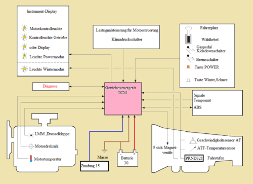

At-steuerung

Nö, ohne Poti ist der Leerlauf bei 500, er nimmt Gas an und fährt auch. Bisschen zäh vielleicht. MKL ist an und Getriebe blinkt. Nur mal auf dem Hof getestet.
Wie gesagt hat sie 4.1nichtmal ein Poti. Die 1.5 schon.
Kalt war alles i.o, auf der BAB auch. In der Stadt und warm kommt die Fahrstufe erst wenn man etwas das Gas berührt, ruckt dann auch leicht. Dann schaltet er einmal normal und schnell, das zweite mal dauert der Schaltvorgang c.a 1 Sekunde und die Drehzahl geht über 3000, rest wieder recht normal. Ohne Vollgas. Werd glaube mal ein Poti besorgen.

Guck doch mal die Verkabelung nach elektrik zun getriebe und Getriebe(s)teuergerät..
So, da Rosi ja nie was fragt ohne Sinn dahinter, hab ich mal den Fehlerspeicher zugerammelt. Super Motor, springt immer an, läuft immer und nimmt Gas an. Bremse treten hat jetzt aber nichts wirklich geaändert.
Er springt also recht gut an, wenn man nur das Poti abzieht, nimmt da auch gut Gas an, fährt recht spritzig rückwärts, Vorwärts ist er sehr zäh aber fährt. MKL brennt und Getriebe blinkt. Das gleiche Spiel wenn man nur den LMM abzieht. Zieht man beides ab springt er immernoch an, sägt, nimmt schlecht Gas an und hat auch mal eine Fehlzündung. Fahren dürfte gehen aber nur mit großen Problemen, wollte den nicht so quälen.
