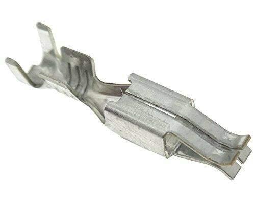

Nachdem ich im Netz eine Firma in Polen gefunden habe, wurden die Original Flachsteckerhülsen bestellt (10 Stück). Gestern kam die Sendung an, und die Flachsteckerhülsen wurden mit neuem Kabel in den Originalstecker für den Ölniveausensor gesteckt. Die beiden Kabel wurden in ein Panzerrohr geführt und oben mit zwei Crimpverbinder an das Bordnetz angeschlossen. Zündung an.....alles OK. Kein Blink, Blink mehr.

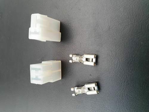

@rosi03677 schrieb am 22. August 2019 um 15:29:51 Uhr:
Schön Reinhard !
Sage aber nicht so etwas hat gefehlt,im Bild.
Habe gerade im Lager ein Bild geschossen.
Mfg
Ne, Ne Rosi diese Flachstecker habe ich zur genüge. Im bild siehst du den richtigen Stecker. Den gibt es nicht bei jedem Händler.
Flachstecker
