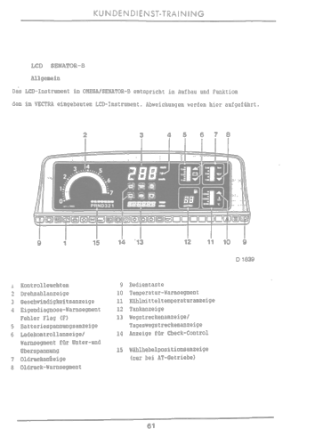

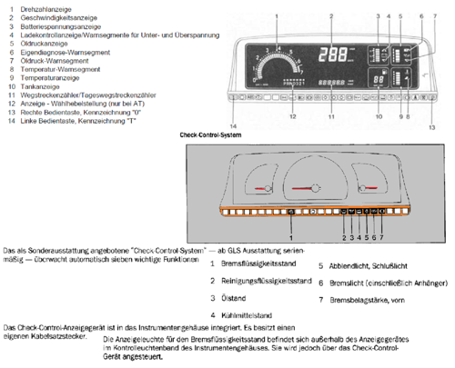

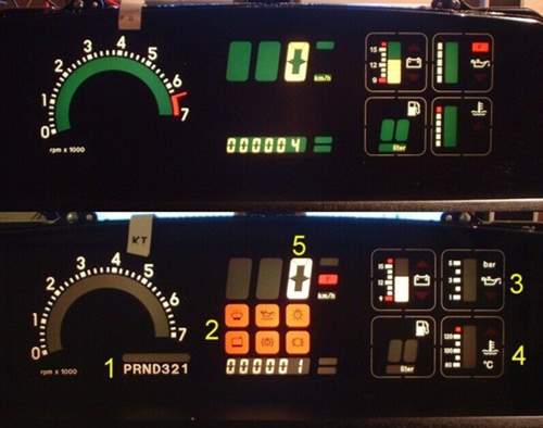

Hallo reinhard
es dürfte ein LCD Instrument sein ?
Normal,wenn ein Fehler beim LCD auftritt ,
leuchtet das Symbol "F" in der Öldruckanzeige auf .
sollte es ein Problem mit einem Eingangssgnal des LCD sein,
wird die komplette Funktion abgestellt ,
z.B. Tankgeber oder Kabel defekt ,keine Tankanzeige mehr und "F" leuchtet
oder Batteriespannung fehlerhaft ,keine Anzeige der Spannung mit leuchtendem "F"
ist nur die Öldruckwarnung betroffen ,geht aber trotzdem der Anzeige Öldruck !
Öldruckwarnung Schalter S14
Öldruckanzeige Geber P10

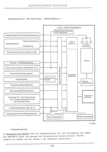

Das ist wohl ein schon mehrfach aufgetretener Fehler des Kombiinstrumentes.
Allerdings habe ich das bisher nur vom Seni gehört.
Die Ursache weiß ich aber nicht (wurde nie gepostet) und demzufolge natürlich auch nicht die kleinste Idee zu deren Beseitigung, außer mal ein anderes Instrument einzubauen, sofern vorhanden, oder zeitnah irgendwie greifbar.
Ist überhaupt und wenn ja, was für ein Fehlercode abgelegt?😕🙂
KI-Omega Senator alt und neu
KI-Unterlagen Omega Senator

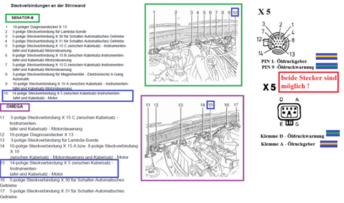

Hallo Reinhard
6,6 Volt sind zu wenig ,das LCD wird das als mangelhaften Öldruck interpretieren und
die Ölleuchte blinkt.
habe jetzt nur das Handy !!!
Gedächtnisprotokoll-
das Kabel sollte laut Opel Lego,
die Farbe Blau/Grün haben oder Blau/Gelb!?
Motorraum,an der Stirnwand ,
nähe Bremskraftverstärker wird ein Stecker sein,
entweder Eckig(7 oder 8 Polig) oder
Rund(14 oder 16 Polig).
beide Steckerformen sind möglich!
an diesem Stecker,
kommt das Kabel aus dem Innenraum vom LCD und geht weiter zur Ölwarnung Druckschalter S 14.
Dort an der vorher erwähnten Farbe die Spannung messen,Soll über 10 V !
liegen da über 10 V an ,
Kabel von dort provisorisch zum Schalter S 14 legen und danach Zündung anmachen ,
beobachten und den Motor anschmeißen!
Kabel danach ordentlich an dem Kabelbaum
befestigen!
sind an dem Stecker auch nur ca 6,6 V zum Innenraum vortasren,LCD ausbauen aber
elektrisch angeschlossen lassen und
a der selben Kabelfarbe messen,die Spannzng!
Gutes Gelingen,es wird schon werden!
Mfg

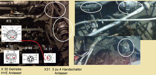

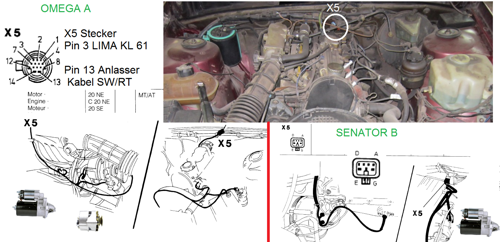

Reinhard ,
ein paar Bilderchen habe ich noch im Archiv .
Bilder aus dem Leben !
es dreht sich alles um den " X5 Stecker" an der Spritzwand,der die Verbindung
u.A. von Anlasser,Lima,Öldruck und Ölwarnmeldung ist vom Motor zu
Instrument/ LCD ,Zündschloß ist !
viel Erfolg
Omega-a-stecker-anlasser
Omega-a-stecker-x5-anlasser
Lcd-senator-omega-stecker-x5
+2
