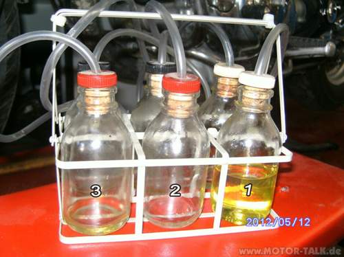

Hallo Heinz,
warmer Diesel wird, wie jedes andere Öl, im warmen Zustand dünnflüssiger. Auch die Injektoren sind einer Wärmedehnung ausgesetzt. Wenn ein Injektor im warmen Zustand nicht 100%ig dicht ist, dazu noch der etwas dünnere Diesel so kann es sein, w.o. beschrieben, dass die Minimumanforderung an Raildruck nicht erreicht wird.
Motor startet nur, wenn folgende Bedingungen f. mind. 1,1 sek erfüllt werden:
Motordrehzahl 160 U/min
Raildruck min. 180 bar
Weiters bringt eine "altersschwache" Batterie nicht mehr genug Startstrom um die Starterdrehzahl so hoch zu halten, dass die Hochdruckpumpe das ausgleichen kann. Bei laufendem Motor (ca. 750 u/min) wird aber dann wieder genügend Druck und Menge geliefert um den Motor am Laufen zu halten.
Meine Vermutung geht stark in Richtung defekter Injektor. Einen Batterietest würde ich trotzdem machen lassen (ADAC etc. - dauert keine 5 Minuten) Eine jetzt schon schwächelnde Batterie überlebt den Winter mit ziemlicher Sicherheit nicht.
Ein Rücklauftest der Injektoren ist eine Sache von einer halben Stunde und ohne viel Zerlegearbeit durchführbar.
Möglicherweise spielen auch beide Komponenten (Batt. u. Injektor) zusammen - deshalb Batterietest um diese ausscließen zu können.
Der Raildruck fällt nach kurzer Zeit - auch bei guten Injektoren - nach dem Abstellen ab.
Minimaler Rücklauf ist normal, da dieser bei der Ansteuerung der Injektoren anfällt - nicht zu verwechseln mit Lecköl
LG robert
PS: Ein einfacher Rücklaufmengentester läßt sich ganz leicht selbst herstellen. Auf dem Bild sieht man die wesentlich größere Rücklaufmenge des defekten Injektors von Zyl. 1. Hier gab es die gleichen Startprobleme (kalt OK - warm njet - ausgekühlt, geht wieder)
Rücklaufmengen

Und jetzt lass Rücklaufmengen prüfen. 😉

am besten mal dir rücklaufmengen der injektoren prüfen, wenn da nix festzustellen ist, mal das druckregelventil an der pumpe abdichten

Frage, bitte: wo lasse ich Rücklauftest am besten/günstigsten machen? Bosch Dienst, freie Werkstatt?
Nochmals danke an alle!
mfh
kann eigentlich jede werkstatt mittlerweile ...
ein bosch-diesel-center wäre die erste wahl, die können rausfinden was los ist, und ggf. die injektoren oder die hochdruckpump instandsetzen ...
