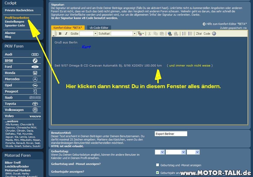

Zunächst, sei Dir erst mal wie allen anderen Lesern auch nochmalig gesagt,
für jede auch noch so kleine Frage sind Deine Fahrzeug-Daten Grundlage bei der Beurteilung der Situation.
Darum bietet Dein Profil hier die Möglichkeit dieses über das Cockpit,
im sogenannten Footer -hier unter dem Text- dauerhaft für jeden sofort ersichtlich einzugeben.
Fahrzeugdaten-Eingabeanleitung
Es wäre schön, wenn Du dieses noch mal eben machen könntest,
da es im Moment für mich keine Moglichkeit gibt aufgrund von fehlendem Bj, km Leistung, Motortyp ( X20XEV oder der SE ) oder Karrosserie auf irgend was zu schließen.
Seit mir meine Glaskugel runtergefallen ist,
habe ich namlich leider nur noch die Möglichkeit mich an Fakten zu halten.
Ha, ha...   *Grins*
