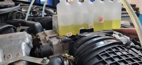

Man kann Injektoren von Dieselmotoren ja auch eingebaut auf diverse Parameter prüfen. Zuerst den Einspritzmengenabgleich was mit Star Diagnose/Xentry geht evtl auch mit Bosch-Testern. Ausserdem die Leckölmenge messen, was selbst relativ einfach ist. Das kann schon Anhaltspunkte liefern, ob ein Tausch sinnvoll ist auch wenn noch keine offensichtlichen Fehler/Motorlauf etc vorliegen. Meine sind in dieser Hinsicht nach ca 240 tkm den Daten nach noch einwandfrei.
OM642 Einspritzmengenabgleich Xentry
OM642 Leckölmenge Rücklaufmenge Messung
