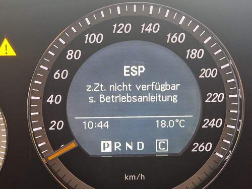

ich benötige Unterstützung bei der Fehlersuche an meiner C-KLASSE T-Modell - S204 - C 220 CDI (204.208; Baujahr 2008; OM646; Automatik; Vor-MOPF).
Nun ist mir das Fahrzeug bereits zum dritten Mal den Fehler "ESP z.Zt. nicht verfügbar s. Betriebsanleitung" im Kombiinstrument ausgegeben (s. Foto) und der Motor im Notlauf. Die Motorkontrollleuchte ist nicht an. Dieses Fehlerbild ist beim W204 ja allgemein bekannt und kann einige Ursachen haben. Daher hier nochmal einige Details zum Auftreten des Fehlers - Der Fehler ist in folgenden Situationen aufgetreten:
  • Autobahn Teillast - 120 km/h durch Fahrpedal
  • Autobahn Teillast - 130 km/h durch Tempomat
  • Nach der Fahrt auf dem Parkplatz (Motor lief einige Minuten im Stand) - Getriebe in P, Standgas
Im Gegensatz zu bisherigen ESP-Fehlern ist der Fehler beim einem Neustart weiterhin vorhanden und lässt sich auch nicht durch dreimal aufeinanderfolgendes Neustarten löschen. Auslesen in der Freien ergab Fehler DTC 6264 im ABS-/ ESP-Steuergerät. Fehler wurde bislang zweimal gelöscht - weiterfahrt war möglich - trat aber jeweils nach etwa 100 km erneut auf.

ESP Fehler im Kombiinstrument
