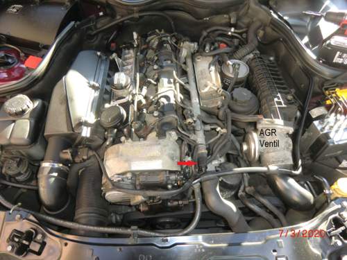

Hallo zusammen wer kann mir bitte sagen wo der Drucksensor sich befindet
W203 OM642
Bilder wären echt nett 🙂
Wollte mal ein TuningChip ausprobieren
27 Antworten
Wenn Du den Kraftstoffdrucksensor meinst, wirst Du am Ende der Rail fündig. auf einer Seite ist das Druckregelventil und auf der anderen der Raildrucksensor.

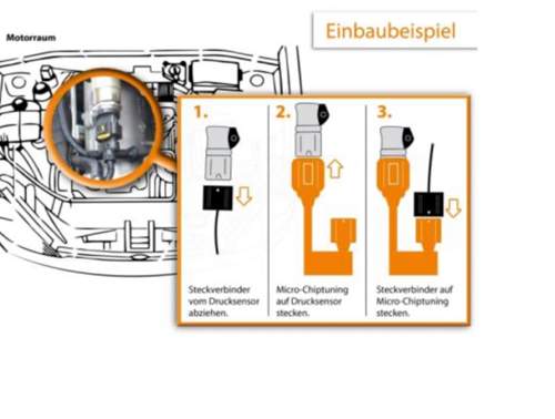

Das ist die Anleitung vom Hersteller aber kenne ich mich garnicht aus damit
Ist das alles was man zu verbauen hat?

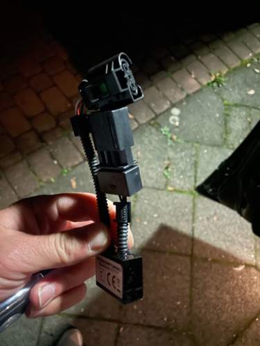

Das ist das Teil
Der 642 ist eine absolute Diva mit jeder Menge Sensoren.
Auch wenn du das nicht gerne hören wirst, würde ich die Finger davon lassen, da es neben sterbenden Abgaskrümmern und verbraten Spitzen der Schaufeln Turbo auch noch Probleme mit den Kolben geben kann die je nach Manipulationsgrad und Laufleistung des Fahrzeugs gerne bei billig Leistungssteigerung die grätsche machen.
Das einzige was wirklich etwas taugt, ist die Anpassung auf einem Leistungsprüfstand und ggf. Anpassungen an der Abgasanlage. Aber das ist ja deine Entscheidung
Der war vorher dran meine Werkstatt hat es abgemacht dieses billig Ding hat aber schon merkliche Leistung gebracht denke dann lass ich es lieber ab
Das Teil verarscht den Motor damit der mehr Ladedruck erzeugt. Mehr Ladedruck -> mehr Leistung -> mehr Defekt.
Klingt logisch danke euch
Das Ding gaukelt deinem Steuergerät einfach einen anderen Kraftstoffdruck vor. In dem kleinem Kästchen ist lediglich ein Wiederstand, mehr nicht.
