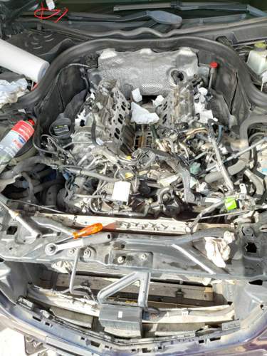

Damit Du einen Eindruck bekommst hänge ich mal ein Bild mit den Teilen an. Und wenn Du schon daran gehst, empfehle ich auch die Umlenkrollen, den Spanner und den Rippenriemen zu erneuern. 😉
Ein paar Teile

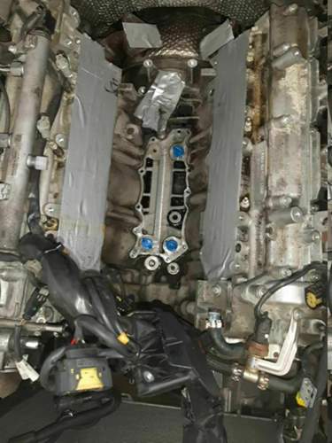

Wasser ablassen: Habe ich auch mit dem Ablauf am Kühler gemacht, aber es lief (warum auch immer) nicht genug ab. Nach dem Abnehmen des Wärmetauschers solltest Du eine (größere) Spritze zur Hand haben, um nach sickerndes Wasser vom Ölkanal fernzuhalten. 😉
Auch solltest Du Panzertape und eine eine größere Anzahl Stopfen passenden Durchmessers liegen haben, um die offenen Ansaugkanäle und die Bohrungen nach Demontage des Turbofußes und des Wärmetauschers sofort verschließen zu können.

Reparatur der Ölkühlerdichtung geglückt. Ging alles in der Standardgarage mit Airmatic in der höchsten Stellung. MAn glaubt nicht, was diese 2,5 cm ausmachen :-)
Der Motor läuft besser und das Getriebe schaltet geschmeidiger als davor, was vermutlich an der Reinigung der Ansaugbrücken und Drosselklappe liegt. Übrigens, so viel Schmodder war nicht in den Ansaugbrücken, aber etwas in der Drosselklappe.
