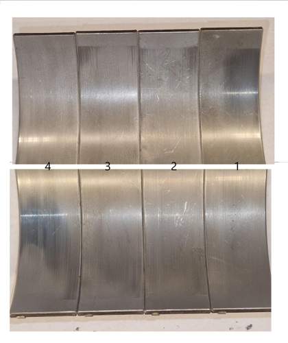

Ich besitze keinen 211er, sondern einen Viano V3 v. 2011. Ich würde mich darüber sehr freuen, wenn ihr mir trotzdem helfen könntet. Mein 642.890 Motor ist Schrott. Ich habe mir vor zwei Wochen einen gebrauchten 642.836 gekauft. Ich bin gerade dabei, den Ölkühler zu erneuern. Außerdem muss ich einiges umbauen, unter anderem die Ölwanne. Ich konnte es mir dabei nicht verkneifen, die Lagerschalen zu überprüfen. Da ist etwas Verschleiß. Was sagt ihr dazu?
Jetzt werde ich mir neue Haupt- und Pleuellagerschalen kaufen. Die Sputter-Lagerschalen finde ich nicht. Ich bräuchte die Teilenummer und die Bezugsquelle. Auch für Einbautipps wäre ich sehr dankbar. Ich will es ja nicht noch dazu verschlimmbessern. Viele Grüße!

Die Lagerschalen sehen gut aus, wenn das aus einem Motor ist, der so um die 200.000km gelaufen hat. Wenn er nur 50.000km gelaufen hat, naja etwas viel Verschleiß für so wenig Kilometer.

Danke Chruetters, Du hast mit der Winkligkeitsprüfung bestimmt recht. Da müssen aber die Profis ran. Zylinderkopfabbau ist nicht meine Sache. Ich traue es mir nicht zu. Zwar habe ich mal solche Sachen gemacht, zuletzt einen Perkins 6.354 überholt, aber ist auch über 30 Jahre her.
Anbei das Foto v.d.Pleuellagerschalen. Es ist merkwürdig, daß die Unteren mehr Verschleiß haben. Kann man davon was ableiten?

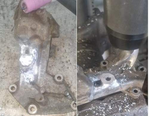

🤭Warum nicht, 2-3 lieter Öl mehr würde nicht schaden. Oder Trockensumpf? Spaß bei Seite, natürlich bekommt der 642836 die Wanne v. 642890. Mit Umbau habe ich anderswo angefangen. Anbei das Foto.

Nein, davon kann man nichts ableiten. Das ist ganz normal, da dort mehr Belastung herrscht.

Dann sehen die Lagerschalen gut aus und das würde ich glauben
Ok, wenn es so ist, war es wahrscheinlich ein ganz schönes Eigentor. Hätte auch so laufenlassen. SchSchSchade! Doch verschlimmbessert?
Da solltest du mit der Ölwanne dann aufpassen, nicht das das Ölsieb auch ein anderes ist.
Du wirst dir ALLE Anbauteile außer dem Block anschauen müssen und vergleichen müssen, was identisch ist und was nicht. Auch den Kabelbaum und alle Sensoren, den Turbolader etc. Pp.
Da sind schon richtige Werkstätten dran gescheitert, sowas umzubauen.
Alles 1 zu 1 übertragen und das Beste hoffen.
