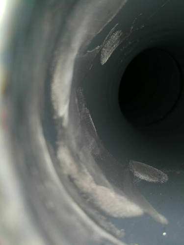

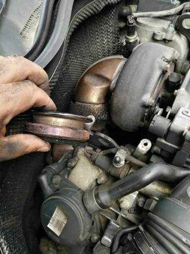

Grüßt euch,
Ich habe heute mein Oxikat ausgebaut weil es am Hitzeblech voller Ruß war.
Dachte am Anfang der Oxikat ist verstopft und das es den Ruß rausdrückt an der Klemmschelle rausdrückt.
Nach Ausbau stellte ich fest, der Oxikat hat kein Innenleben ist völlig leer.
Im Internet seh ich aber das der Oxikat ein Keramikkörper hat.
Bin jetzt etwas verwundert.
Dann sah ich das der Flansch am Oxikat, am gebogenem Rohr der am Turbo angeschraubt ist gebrochen ist und daher kommt der Ruß raus.
Das ist aber nicht der Oxykat. Das ist einfach nur ein VorKat! Der Oxykat ist weiter unten. Zwischen VorKat und DPF! Da der VorKat völlig unwichtig ist, hat den wohl mal jemand leer geräumt. AU bzw. HU bestehst du auch ohne VorKat :-)

Welche Sonde meinst Du? Bei meinem OM642.920 sitzt in dem Oxykat eine Lambdasonde. Da diese nur den Restsauerstoffgehalt im Abgas misst und vor dem Kat sitzt, ist es also völlig egal ob da ein Kat ist oder nicht. Ebenfalls direkt am Oxykat angeflanscht ist noch ein Temperatursensor. Wie der Name schon sagt, misst er nur die Abgastemperatur nach Oxykat. Der Sonde ist also auch egal ob da noch ein Kat ist oder nicht :-) Du verstehst, was ich damit sagen möchte :-)?
Der Kat wird nicht überwacht.
Die Lambdasonde regelt den ganzen OM642. Beim EDC16 ist eine Lanbdarrgelung eingeführt worden, ähnlich wie bei Benzinern.
