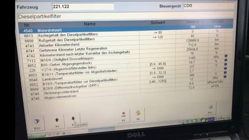

Heute sauber gemacht beide Sensoren ,SD angeschlossen,dann ich sehe Werte fast Ok.Probefahrt gemacht und......
Motor Warm
Vor Turbolader Sensor 230
Kat Sensor
220
Aber wenn ich gebe Gas dann
Vor Turbolader geht bis 400-450 hoch
Kat Sensor langsam max. bis 300c.

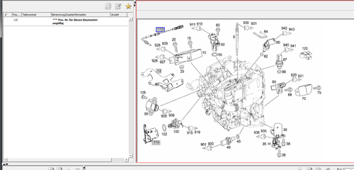

Sensor B19/11 sitzt auf rechte Seite unter dem Turbolader.
Morgen ich mache Foto.

Das der DPF Sensor kühler ist als der Vordere ist einleuchtend aber die Differenz scheint mir sehr hoch zu sein. Ich beobachte die Temperaturen häufig bei der Regeneration und die liegen in der Regel nicht ganz so weit auseinander.
Das war StarDiagnose, im Kat ich habe kein Sensor.Nur Lambdasonde.
Ich meine das Gerät ganz am Anfang, wo umplausible Temperaturen gemessen worden sind. Die Werte von der SD sind nachvollziehbar.

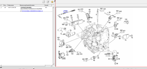

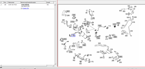

So jetzt bin ich schlauer. Ich hatte einfach keine Ruhe. Es ist wirklich so, dass es Version von OM642 gibt, wo der Temperatursensor im Krümmer verbaut ist. Ich habe deine FIN verwendet und mit meiner verglichen. Also du hast im Abgasstrang nur einen DPF Temp Sensor und keinen im Kat. Siehe Bild 1.
Bild 2 dein Tempsensor im Krümmer,
Bild 3 mein Motor, kein Temp Sensor im Krümmer, dafür im Kat.
Also sitzt dein Temp Sensor wirklich irgendwo im Krümmer vor dem Turbolader verbaut. Man lernt echt nie aus.
